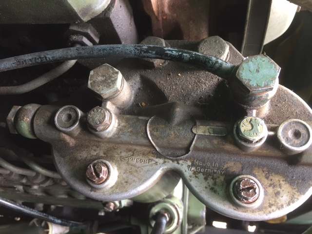

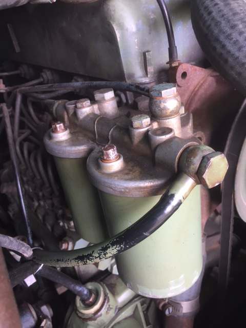

Hallo Helmut
beim 406 sitzen die Filter in Reihe. Der zweite Filter hat dann nix zu tun. Der Unimog musste in der Landwirtschaft mit gröberem Schmutz parrat kommen, deshalb ein Grobfilter mit nachgeschaltetem Feinfilter.

@snore: falls das (wie es sich liest) das erste mal ist, das du an deinem Mog die Filter wechselst, demontier erst mal die, die drin sind und orientier dich da dran.
Hab selbst am Samstag (wieder) vor dem Problem gestanden, welche Dichtringe, nachdem bei einem der beiden Filter keine Dichtung dabei war. Beim groben war ein Quadratring 75x3 dabei, beim feinen leider nicht (war zwar diesmal kein Bosch - aber das selbe Problem). Hab mir normale 75x3 O-Ringe besorgt aber nicht verwendet - die erscheinen eindeutig zu klein.

Hast Du ggf noch die Nummer der beiden Entlüftungsschraube oben auf den Filtern? Die wurden bei meinem vor meiner Zeit rund gemacht und konnte bisher noch nicht rausfinden, was es da als Ersatz gibt.

die Entlüftungsschrauben haben die Teilenummer A 442 074 00 71, Preis 2,05 € pro Stück. Die Dichtringe dazu N 007603 008109, Preis pro Stück 1,00 €. Die Befestigungsschrauben der Filtertöpfe sind unterschiedlich hier wird nach den Herstellern Knecht und Hengst unterschieden.

Die Filtertöpfe müssten von Hengst sein, die Befestigungsschrauben sind noch ok, nur die Entlüftungsschrauben hat irgendjemand rund gemacht.

bei meiner Ausführung kann man sehen welcher Filter wo rein gehört. Oben auf dem Deckel ist noch ein Pfeil für die Fluss-Richtung verbaut.
Bei mir ist als Vorfilter ein Siebfilter Hengst E5KS006 und als Feinfilter P707 Papierfilter verbaut.
Als Siebfilter wäre noch MANN 6240054691 möglich, aber der ist wohl nicht mehr lieferbar. Mit den Maßen des Filters kann man auch suchen und da landet man bei IFA W50, dort ist die gleiche Doppel-Filtergarnitur verbaut wie am Mog.

Die Fahrgestellnummer meinem MB Freundlichem durchgegeben - die MB Ersatzteileabteilung hätte mir daraufhin 2x A0000901151 verkauft???
Kein extra Vorfilter - beide ganz fein...
Sind die jetzt falsch?

die Nr. ist richtig, die gleichen Filter sind bei mir auch gelistet. Sollte also funktionieren.

Mercedes liefert nur mehr eine Sorte Filter. Und ich meine, die Teile-Nr A000 090 11 51 ist ein Filzfilter?
Der passt sicher und filtert auch, aber eigentlich zu wenig fein, was der Pumpe auf Dauer nicht förderlich ist. Der gleiche Fehler ist ja auch wenn man bei MANN-Filter online sucht- da wird auch nur noch der Filzeinsatz vorgeschlagen.

Hallo Norbert, ja es ist ein Filzfilter und wie ich meine sehr fein...
Ich würde sagen das ich jetzt zwei feine drin habe anstatt 1x grob + 1x fein
