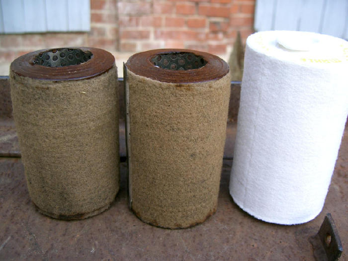

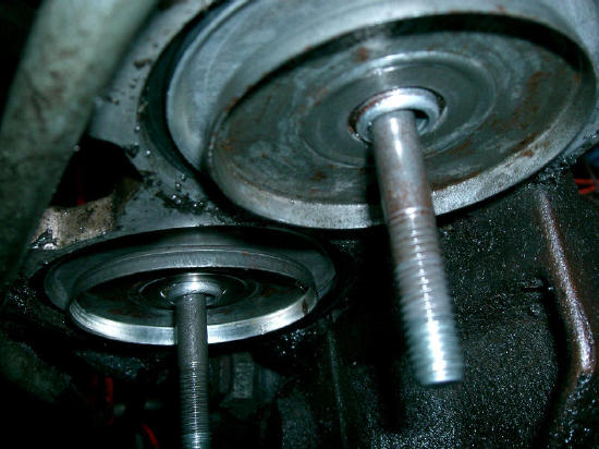

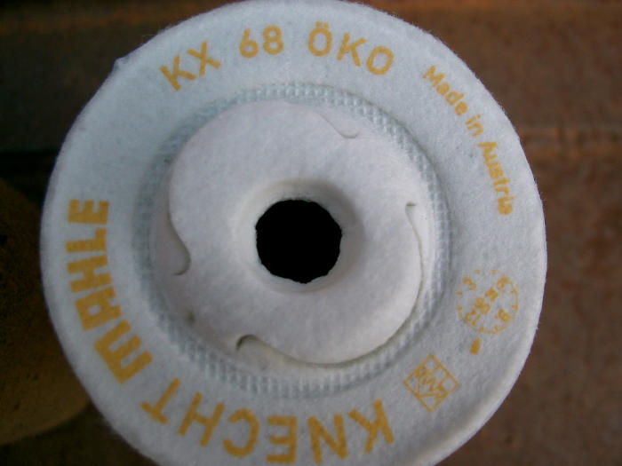

Hallo Holger, an alle anderen natürlich auch.
Habe die Filter ausgebaut,und mit den Teilen zum Teile-Händler Heil & Sohn gefahren. Er hat mir einen Filter von Knecht gegeben,der geringfügig grösser ist als die alten Dinger. Geht etwas stramm über über den Mitteldorn mit Innengewinde,da wo dann die Gewindeschraube zum Halten des Filtergehäuses reinkommt.
Passen die Mann-Filter besser,oder ist das genau so?
In dem Link ist leider für mein Baujahr ('64)(vom Mog!) und ,oder Motor 0M 312 kein Eintrag!

#148570
Hallo, Jörg,
denke, hier müssen die U65 Fahrer ins Boot geholt werden.
Ich bin davon ausgegangen, dass alle 406, auch die mit dem OM312 *)
das gleiche Doppelfiltergehäuse haben, wie nahezu alle Mogs und Tracs, ja sogar die meisten LKW's dieser Baujahre.
Soweit mir bekannt, haben die alle den Filter mit den von Bernd genannten Maßen
Länge 115 mm, Durchmesser 70 mm, Bohrung 13,3 mm
Da Deine alten Filter aber offene sind, gibt es nur zwei Möglichkeiten:
1.) die alten haben in dem Gehäuse nie gefiltert
2.) Du hast ein anderes Filtergehäuse
Wenn die alten Filter bei Dir im mir bekannten Gehäuse funktionieren sollen, müssen noch je 2 Deckel im Gehäuse gewesen sein, die die offenen Seiten zur Schraube hin gedichtet haben. War das evtl. so?
Ansonsten, wie gesagt: U65 Besitzer an die Front!!!
Irgendwie lösen wir das schon... :wink:
Grüße
Holger

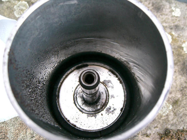

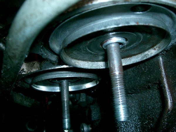

#148584
Hallo Holger,Bernd und alle anderen!
Holger, es ist so wie von dir beschrieben, je zwei Deckel im Gehäuse die zur Schraube hin abdichten.
Die alten Filter haben folgende Maße:
Länge:100 mm
Durchmesser: 61 mm
Bohrung(Innendurchmesser):32 mm
Die Filter die ich bekommen habe(noch nicht eingebaut) haben die Maße:
Länge:115 mm
Durchmesser: 65 mm
Bohrung:14 mm
Ich befürchte, das die wohl doch nicht passen werden.
Gruss
Jörg

#148589
Hallo, Jörg,
jetzt hilft nur noch Pragmatismus:
So, wie die Filter aussehen, möchte ich fast davon ausgehen, dass die Deckel einst (in grauer Vorzeit, als die Filter montiert wurden) fest an den Filtern waren.
Deshalb – so hoffe ich zumindest - müssten diese aus dem Gehäuse abzuziehen sein.
Probier das mal und mach dann mal einen Kuck, ob da was drauf steht, dann schlüsseln wir das um.
Wenn die Deckel nicht abgehen, müssen wir nachdenken...
Grüße
Holger

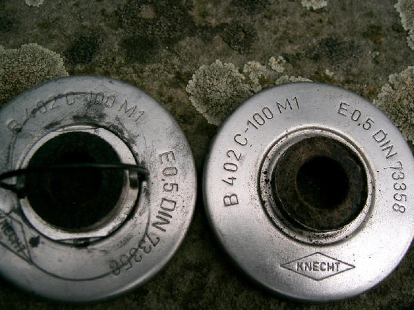

#148590
Hallo Holger.
Man bin ich bescheuert :rums: Ich hab gedacht dass das Halteteller für die Filter sind :roll:
Die Teller hab ich abziehen können, steht auch schon Knecht drauf.
Sollten die Neuen Filter jetzt passen?

#148594
So, Jörg,
nu Butter bei die Fische...
Der Knecht B402 C 100 M 1 ist laut Kreuzreferenzliste der Mann BFU707.
Beim alten B402 wird die Gesamtlänge EINSCHLIESSLICH der beiden Filzringe oben und unten gemessen, also ist auch er 115mm lang.
Der B402 entspricht in Länge und Bohrung dem Knecht KX68D (oder MANN BFU700x), jedoch der Durchmesser außen ist beim KX68D (BFU700x) 70mm und beim BFU 707 ist er 59mm.
Vermute aber mal, dass das Filtergehäuse Deines 406 breit genug ist, den KX68D, also auch den 70mm breiten Filter aufzunehmen, dann müsste wieder alles im grünen Bereich sein.
Sollte dem wider Erwarten nicht so sein, dann lass Dir den B402C auf die aktuelle Type umschlüsseln und dann klappts auch... :wink:
Wenn der breitere jedoch passt, einbauen, denn dann hast Du mehr Filteroberfläche = längere Lebensdauer und besseren Kraftstoff-Fluss
Viel Erfolg!!
