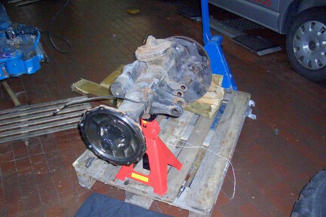

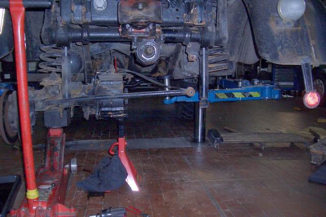

ich habe euch vor einiger Zeit schonmal gefragt, ob es möglich ist den Sperrkolben an der Hinterachse meines U1000 424 abzudichten, ohne die Achse auszubauen.
Mit meiner Wunschvorstellung das rechte Achstragrohr nur etwas abzuziehen kam ich nicht sehr weit, aber die ganze Achse mußte nicht raus!!
Gruß Hilger
