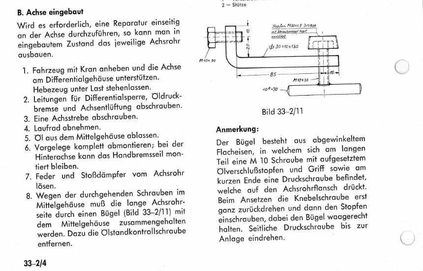

ich habe euch vor einiger Zeit schonmal gefragt, ob es möglich ist den Sperrkolben an der Hinterachse meines U1000 424 abzudichten, ohne die Achse auszubauen.
Mit meiner Wunschvorstellung das rechte Achstragrohr nur etwas abzuziehen kam ich nicht sehr weit, aber die ganze Achse mußte nicht raus!!

Muss man, um an die Sperrkolben mit vermutlich Gummimanschetten oder ähnlichen zu kommen,
die Achse teilen, so wie beim obenstehenden Bericht vom 404...?
Wenn JA, worauf ist speziell zu achten, damit nicht irgendetwas von den Innereien auseinanderfällt, wenn der Achs-Teil weggenommen wird.

hab das ganze mal vor ein paar Jahren bei einem 800er Trac mitgeholfen. Sollte vom Material vergleichbar mit U406 sein, und wenn ich mich nicht irre auch mit den neuen Achsen im 411.
Klar - am Trac is es vom Zugang her einfacher - aber wie folgt: Rahmen anheben bis die VA-Federn entlastet sind. Diff unterbauen, das es nicht absackt, soweit bis das linke Rad fast abhebt. Dann linkes VA-Rad ab (Sperre is m.E. auf der linken Seite, ansonsten einfach prüfen - muss die kurze Achshälfte sein), Bremsleitung trennen am Diff, linke Strebe demontieren, linke Halbachse vom Diff abschrauben. Dann solltest du leicht an den Kolben rankommen. Dichtung sind zwei X-Ringe.
Und es ist nicht wie beim 404/alte 411er-Achsen, das du vor dem zerlegen unbedingt die Sperre einlegen musst oä.
Zusammenbau dann wieder in umgekehrter Reihenfolge. Es ist sicher auch kein Schaden, an der Flanschfläche vom Diff ein wenig(!) Dichtmittel zu verwenden.

Hallo Manfred,
die Reparatur der Sperre steht im Kap. 35.4 sehr ausführlich beschrieben. Es gibt auch ein Sonderwerkzeug um die Dichtigkeit der Sperre vor dem Zusammenbau zu prüfen. Seite 8.1/1.
Für die Reparatur am Fahrzeug muss die kurze Seite des Achstragrohrs vom Differential abgebaut werden. Damit die Lange Seite nicht auch abfällt, gibt es ein Hilfswerkzeug zum Selberbauen.
