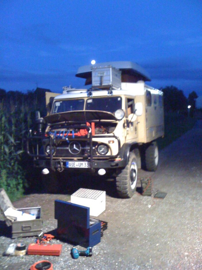

Also dann ..........Die Lima ist Installiert und der Riemen drauf ......!
Die gaaaanze Elektro Instalation inkl. d. Vorbereitungsarbeiten für d. Gasanlagen Monteur sind Erledigt ..........DANKE KLAUS :P :P :P
Es gibt nunmehr eine Abnahmestelle für 12V DZM Signal-12V Zündungssignal,Zündspule ... und zu Guter Letzt ein 12 V Dauerplus aus der Kofferbatt. die nun 1A Dank der zweiten LiMa Sicher und Gut Geladen wird immer währens der Fahrt ............Danke Schön nochmal Klaus !
Wirklich mal ein Dickes LOB an d. Klaus War sein Erster Arbeitstag nach dem Urlaub und dann Heim und mich Angerufen ...kannst Kommen zum Basteln !!!!
Und das Basteln dauerte dann bis um ca.00:00h ....Es gab Cafe,Schnittchen,Gebäck...DANKE Gudrun und Paul :wink:
So nu gehts gleich zum Gasanlagen Einbau Betrieb in KR....dann gebe ich d. MOG das Erstemal seit ich Ihn habe aus d. Händen um was machen zu lassen :roll:
Hoffe dann Ihn am Freitag oder Samstag wieder Abholen zu Dürfen mit Funktionierender LPG Gasanlage 8)
Werde dann Berichten und Bilder zeigen hier ...................
Bis Dahin Moggruß Ralf
