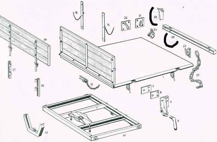

Der Micha Meitz hat dies Versteifungsschiene mal abgelichtet.
(Bilder sind in der alten Bildergalerie zu finden)
http://www.unimog-community.de/phpBB3/v ... ngsschiene
Pneumatische Hilfskipppritsche :
Die Versteifungsschiene ist für den Betrieb der zweiseitigen Hilfskipppritsche zwingend notwendig, sonst kann die feste Grundpritsche sich im hinteren Teil verbiegen.
Mit dieser Versteifungsschiene und den zusätzlichen Scharnieren an der originalen Hilfskipppritsche kann man aus der Zweiseiten- Hilfskipppritsche einen Heckkipper machen ( Bastellösung: im Original so nicht vorgesehen)
Als Dreiseiten-Kippritsche würde ich dies aber nicht bezeichnen, es fehlen die Kugelzapfen um eine einwandfreie Funktion zu garantieren.
Die Hub-Leistung dieser Behelfslösung sollte man nicht überschätzen.
Ölhydraulische Hilfskipppritsche:
Dieses System der Firma Müller Mitteltal nutzt wahrscheinlich diese Technik in Verbindung mit der Bosch Nachrüsthydraulik (Schmidt) und hat dieses Bild im Anhänger-Prospekt aus dem Jahr 1960.
Gesehen habe ich dieses aber noch nirgendwo.
Jochen

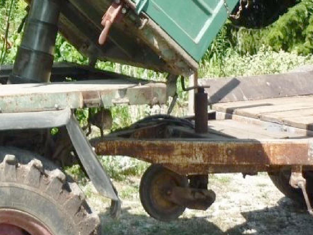

Hallo Rainer,
ich bin mir nicht so sicher das es sich dabei um eine Eigenkonstruktion handelt.
Ich habe mal das Detail auf das ich mich beziehe mal ran "gezoomt," man kann ganz klar die "Aufnahmen" der Zusatzpritsche erkennen (die aus Jochens Zeichnung).
Und dazu die Bilder aus dem Buch von Carl-Heiz Vogler, die der Grund für den Post waren.
Dort steht dazu: "BM 411.117 mit einer Dreiseiten-Kipp-Pritsche(Sonderausführung) der Firma Müller inkl. der Aufsteckbretter"
Mit freudlichen Grüßen Stephan
