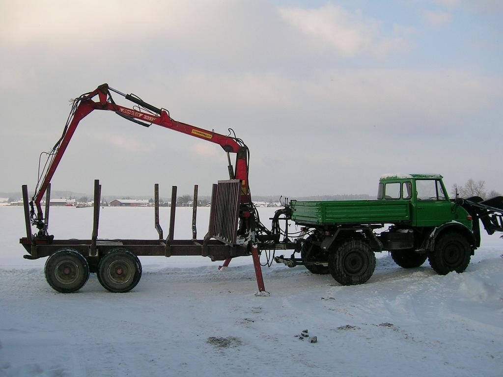

Habe euch noch ein Foto vom Rückewagen reingesetzt. ( 1800 Euro)
