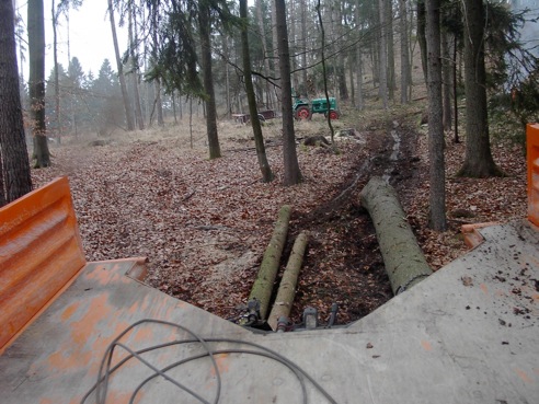

Wenn ich an die Lösung von nem Mog-Kollegen denk, möcht ich für Arbeiten im Wald oder reine Anhängerarbeiten ohne Gewicht auf dem Kipper nicht auf das Dreieck verzichten. Erscheint mir deutlich flexibler und robuster für Arbeitseinsätze. Auf dem Bild ist der Unterschied leicht zu erkennen wie sich die Übersicht nach hinten bei rausgenommenem Dreieck verbessert.
mfG
Axel
Übersicht bei rausgenommenem Dreieck

danke für die schnellen Antworten. Der Wegfall des Dreiecks soll kein Dogma sein. Ich lass mich auch anders überreden. Jedoch habe ich bis jetzt das Dreieck nur zum Reinigen der Rille, wo es drinn sitzt rausgenommen. Wobei ich viel mit Anhänger fahre, Holz rücke ohne auch nur die Bordwand auszuhängen.
Jeder weiß wie das mit dem Ankuppeln eines vollen Einachser allein ist (u.a. der Wunsch nach einer Rückfahrkamera).
Noch ein paar Fotos von meinem "Hinterteil".
K640_Bild 017.JPG (70.54 KiB) 2140 mal betrachtet
