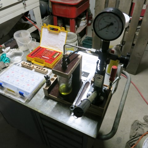

#523523
Um nicht den Sprühnebel der Düsen einzuatmen und nicht mit Maske und geeigneten Filtern arbeiten zu müssen, habe ich ein Glas mit Schraubdeckel gewählt, in das der Düsenstrahl spritzt. Zum einschrauben der Düse habe ich eine Vorkammer-Schlitzmutter in ein Holzbrett eingelassen. Dann von unten den aufgebohrten Belchdeckel gegen das Holz geschraubt. Zusätzlich gibt es eine Bohrung die durch einen Filter und einen Schlauch die restliche Luft weit vom Bediener ggf. ins Freie führt.
Achtung: beim Lösen der Druckleitung immer einen Lappen darüber halten, denn diese kann leider bei dem Tester S60H nicht druckentlastet werden. Ansonsten spritzt eine Restmenge des Testöles.
Zur Sicherheit: Eine Schutzbrille sollte durchaus getragen werden. Dank dem Glas kann man nicht in den Strahl der Düse mit der Haut gelangen (Blutvergiftungsgefahr). Dannoch Hände weg vom Strahl.

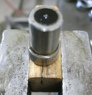

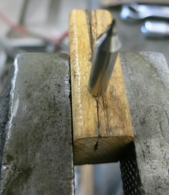

#523691
Ein Experte hat beim Zusammenbau des Düsenstocks Ober- und Unterteil im Gewinde verklebt, was für ein Unsinn. Das Gewinde muss doch gar nicht dichten. Und wenn Reste des Klebers in die Düse gelangen, dann klemt ider verstopft diese.
Die Düse zerlegen.
Wenn der Zapfen in der Düse klemmt, hilft ein Holzklotz im Schraubstock mit 2,5mm Bohrung und einem Schlitz.
Dann alle Verkokungen mit entsprechendem Werkzeug und weicher Messingbürste beseitigen.
