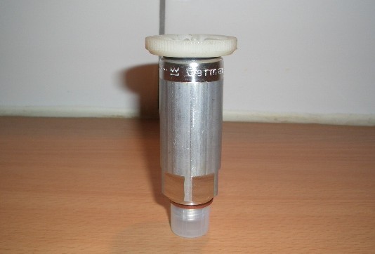

schade, dass dir deine Frage noch nicht beantwortet wurde, denn ich habe das gleiche Problem. Nicht nur, dass Diesel aus der "Handpumpe" austritt, bei meinem 406 arbeitet sie auch nicht mehr. So habe ich die gesamte Dieselpumpe demontiert und das Alu-Teil mit dem Kunststoff zur Handbetätigung abgeschraubt.
Vermutlich ist die eingebaute Dichtung defekt, so dass kein Diesel mehr angesaugt wird, doch man kann da nichts auswechseln. Vorübergehend habe ich etwas Motoröl in das Teil gefüllt und alles wieder möglichst schnell zusammengebaut und montiert (bei heftigem Schneefall). Tatsächlich funktionierte die Handpumpe dann wieder und ich konnte die beiden Dieselfilter (406) und die Einspritzpupe entlüften.

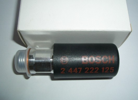

die Pumpe kann man nicht reparieren. Es ist zwar nur ein simpler O-Ring, welcher da leckt, man muß zum Wechseln das Pumpengehäuse oben aufgesägen, da es sehr sorgfältig zugebördelt ist.
Allerdings ist diese Pumpe auch in sämtlich älteren MB-Diesel-Pkw und Transportern verbaut, da dürfte sicherlich eine MB-Werkstatt weiterhelfen können.
Et-Nr ist A 000 090 8850 und kostet in D-land ca 21,- Euronen.
Die "bessere Pumpe" ist die neure Version, welche im Druckhub nur gedrückt werden muß und mit Federkraft alleine wieder ansaugt. Sie ist formmäßig fast exakt baugleich muit der alten Version.

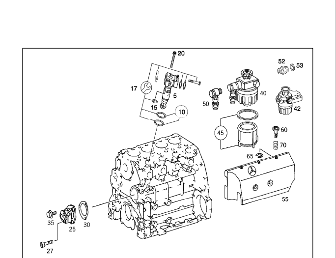

Ich habe aber die defekte Pumpe so belassen und die außenliegende Handpumpe (Teil 42 im Bild) mit intergriertem Vorfilter vom OM904 direkt neben den Tank gesetzt. Man kommt eindeutig besser dran als im Motorraum. Allerdings weiß ich nicht, wie sich der Filter bei euren Minus-Graden verhält.
