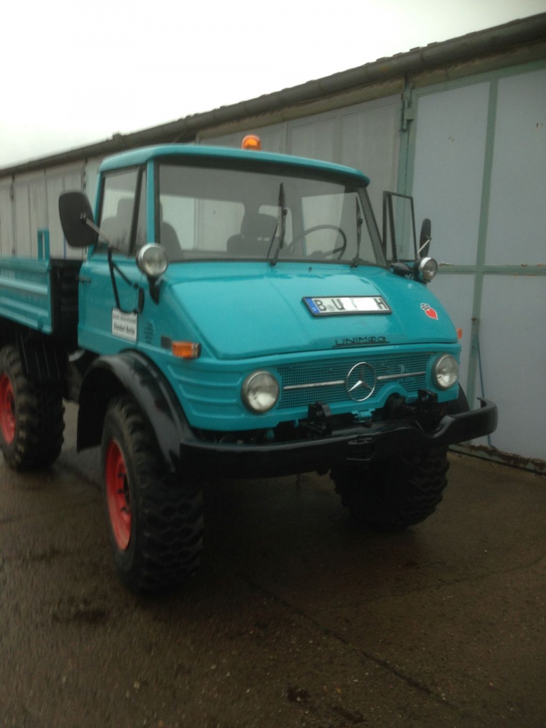

Hallo Ruedi
na dann ist ja alles gut ausgegangen, herzlich willkommen auf der Straße und viel Spass.
