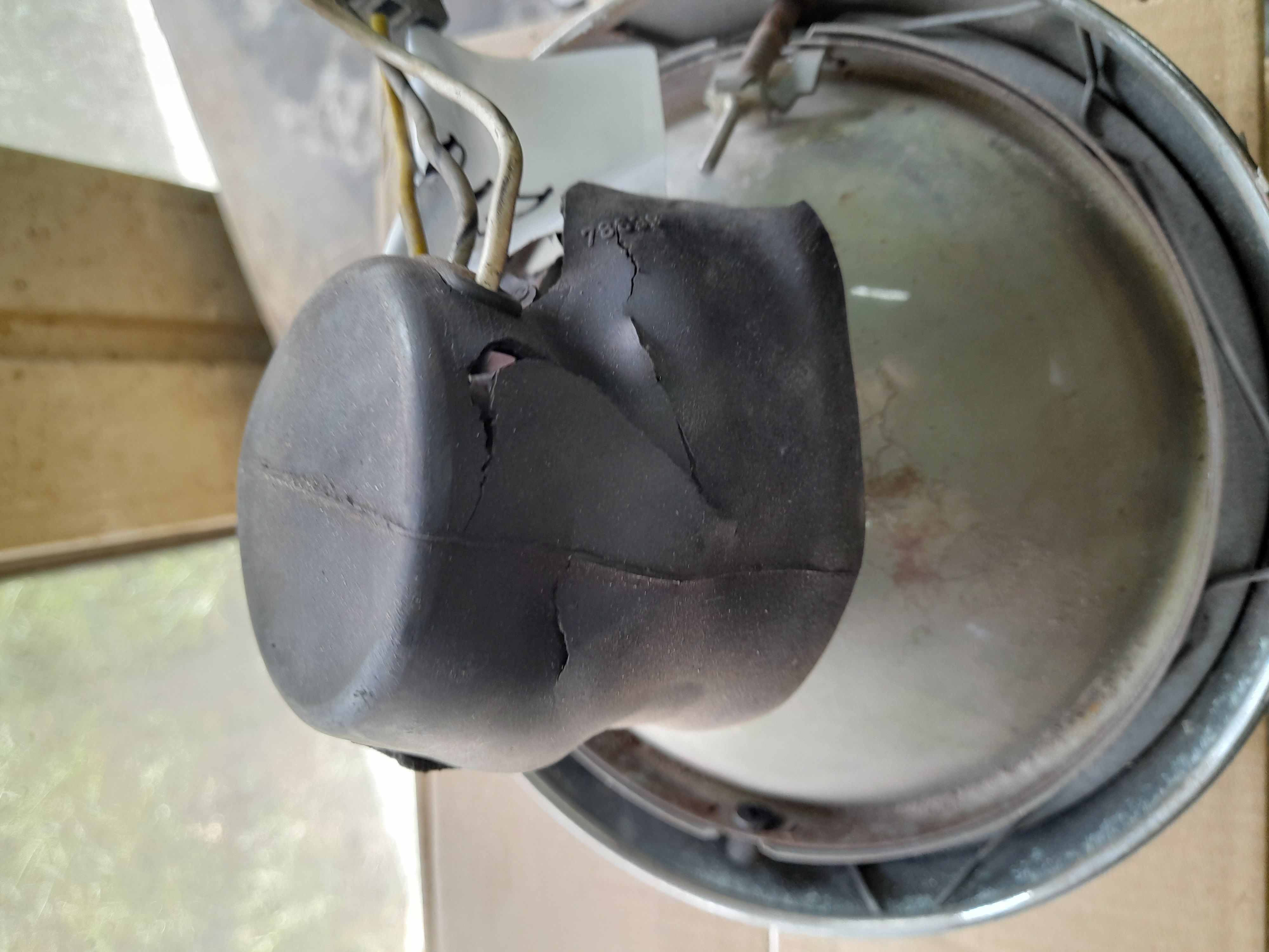

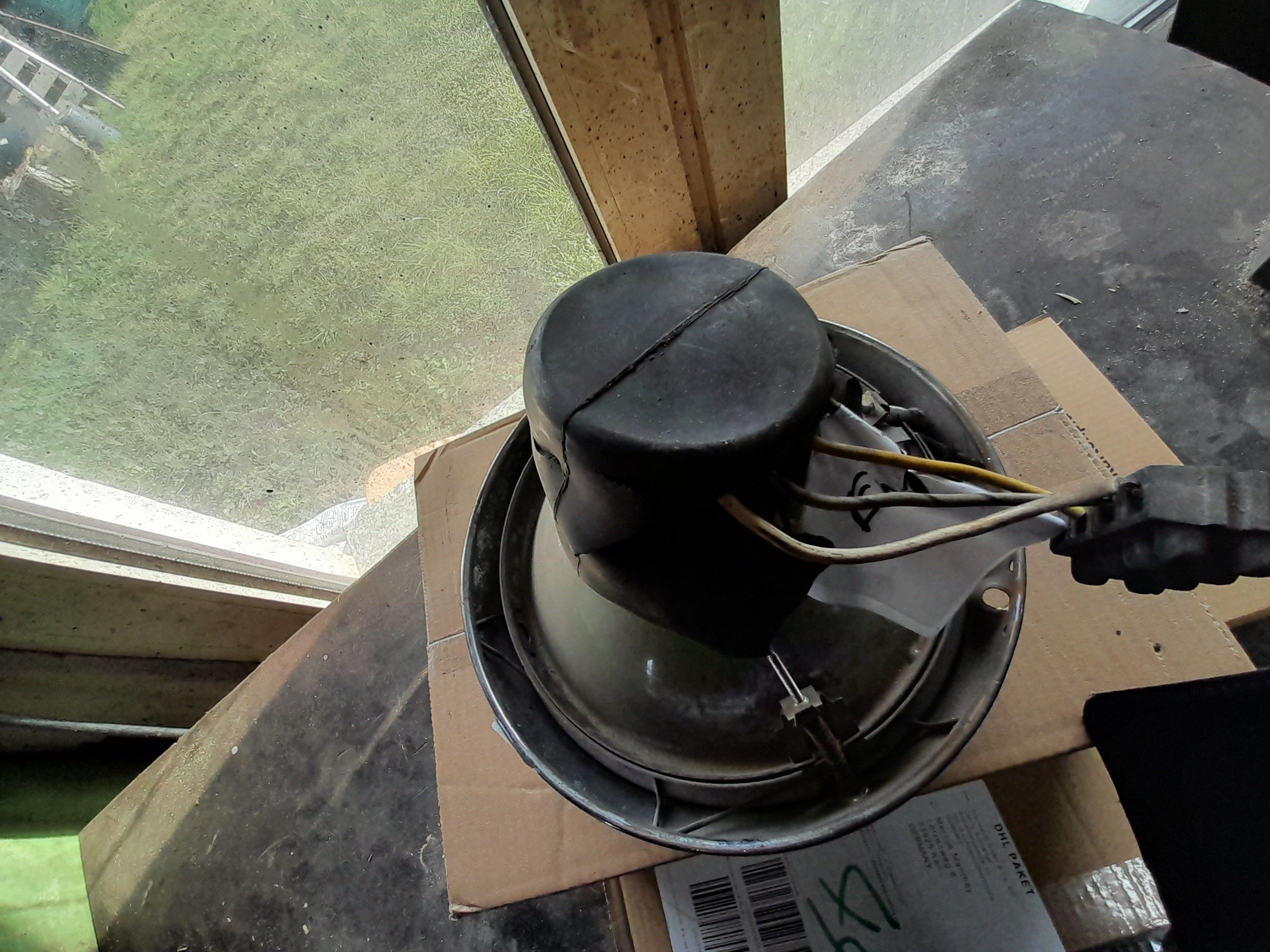

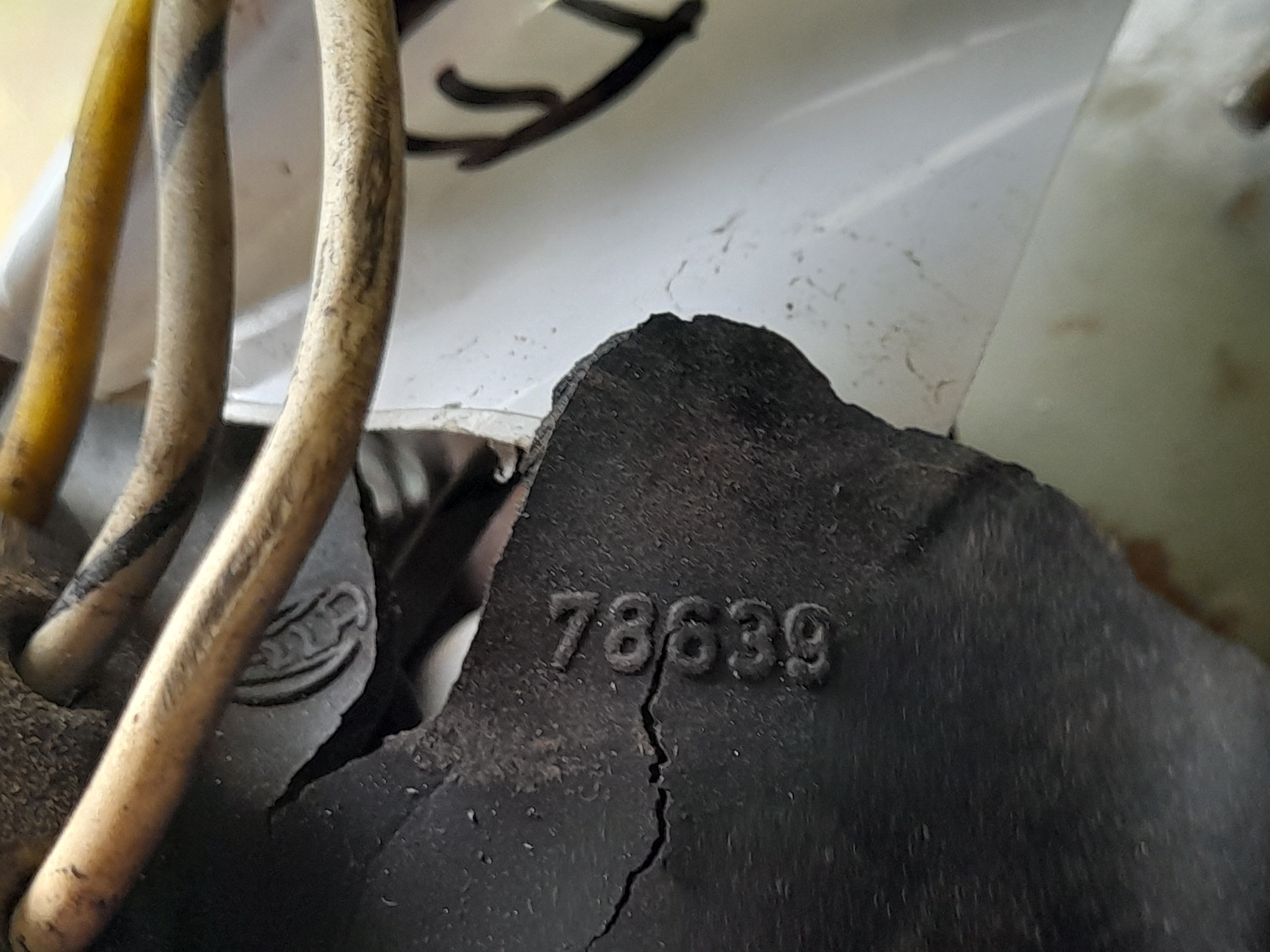

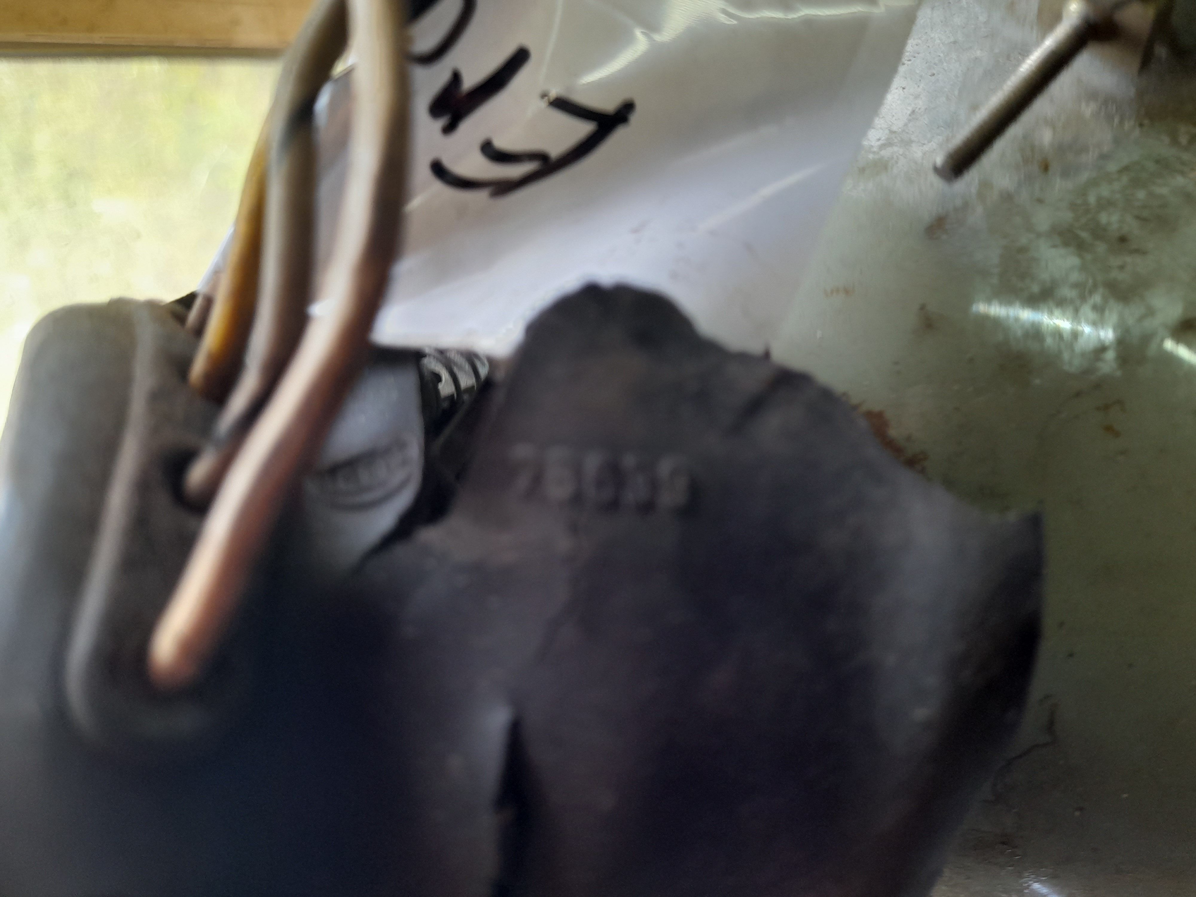

eine Frage an alle Westfalia Besitzer: suche für meine Scheinwerfer folgende Teile, siehe Foto, ich meine die schwarzen Gummischutzkappen.
Sind im Original von Hella, alte Teilenummer 78639.
Bei Hella leider nicht mehr auffindbar.
Kann mir jemand weiterhelfen? Gibt es evtl. eine Alternative?
Gruß Marcus Bild

Hallo Marcus,
bei meinem Westfalia hat der Vorbesitzer besseres Licht verbaut.
https://www.volkswagen-classic-parts.co ... -einsaetze
Da ist eine andere Gummikappe hinten drauf, die lieferbar ist. Der Alte Scheinwerfer-Ring passt weiterhin und das Licht ist erheblich besser. Sieht dann so aus: Viele Grüße, Ulli

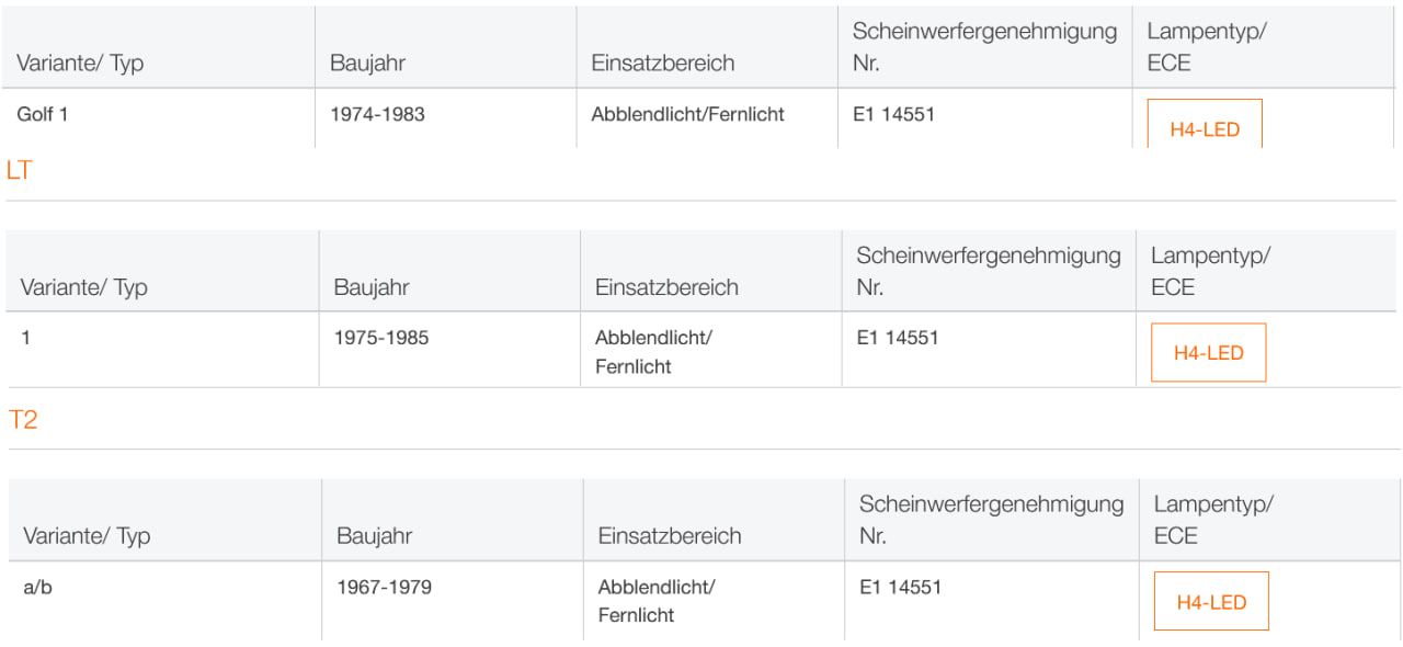

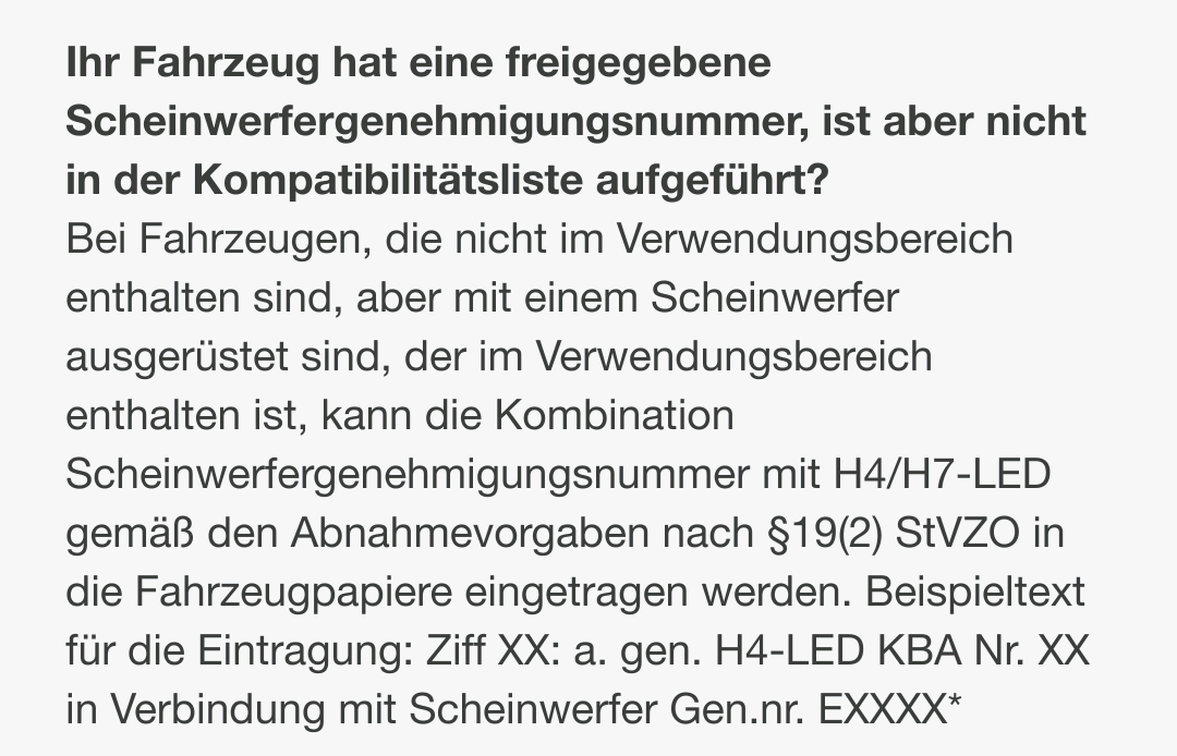

Hallo Jürgen,
das mit den Led kann ma legal so betreiben wenn es entsprechend eingetragen wird.
Was laut Osram kein Problem ist sie haben auch gleich den Vordruck für die Papiere geliefert
https://www.osram.de/am/night-breaker-l ... ccordion_1
Im unteren Drittel steht die interessante Passage => Bild 2
Und in der Liste tauchen Golf 1 t2 und lt mit dee selben Scheinwerfer Nummer auf.
Wenn also Ulli den Scheinwerfer mit der e1 14551 verbaut hat darf er ganz legal auf Led umbauen sofern es eingetragen wird/ist =>Bild 1
