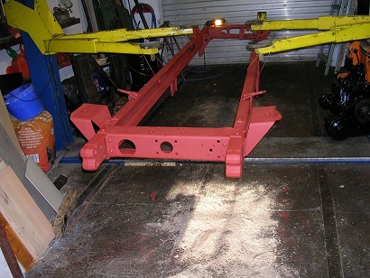

Hallo hier ist Michael mal wieder und ich brauche da jetzt mal wieder eure Hilfe.
Ich habe einen Unimog 411.119 Kabrio Baujahr 1967.
Ich habe mir überlegt ihn jetzt mal zu restaurieren und möchte unterandem das Chassi neu lackieren jetzt aber die Frage an euch.
Welche Farbe hat das Chassi?
RAL 9005 Tiefschwarz ist mir bekannt aber wie in Matt oder Glänzend. Ich habe da leider noch kein passendes Thema drüber gefunden.
Ich möchte das der Unimog nach der Restaurierung zimlich Original aussieht und nicht irgendwie.
Ich hätte gedacht ich nehme die Farbe Kunstharzlack von Asinol hätt da jemand Erfahrung mit?
Ich bin wie immer für jeden Tipp oder Rat sehr dankbar und hoffe mir kann von euch jemand da helfen.
LG MICHAEL
#527092
Ral 9005 passt. Ich habe für meinen 1974er hochglänzend gewählt. Matte Lacke sind einfacher zu lackieren. Ich habe Axalta, ehemals DuPont, Standox oder Spieß und Hecker aus Wuppertal verwender. Nicht der günstigste Lack aber mit super Deckkraft dank viele Farbpigmente.
