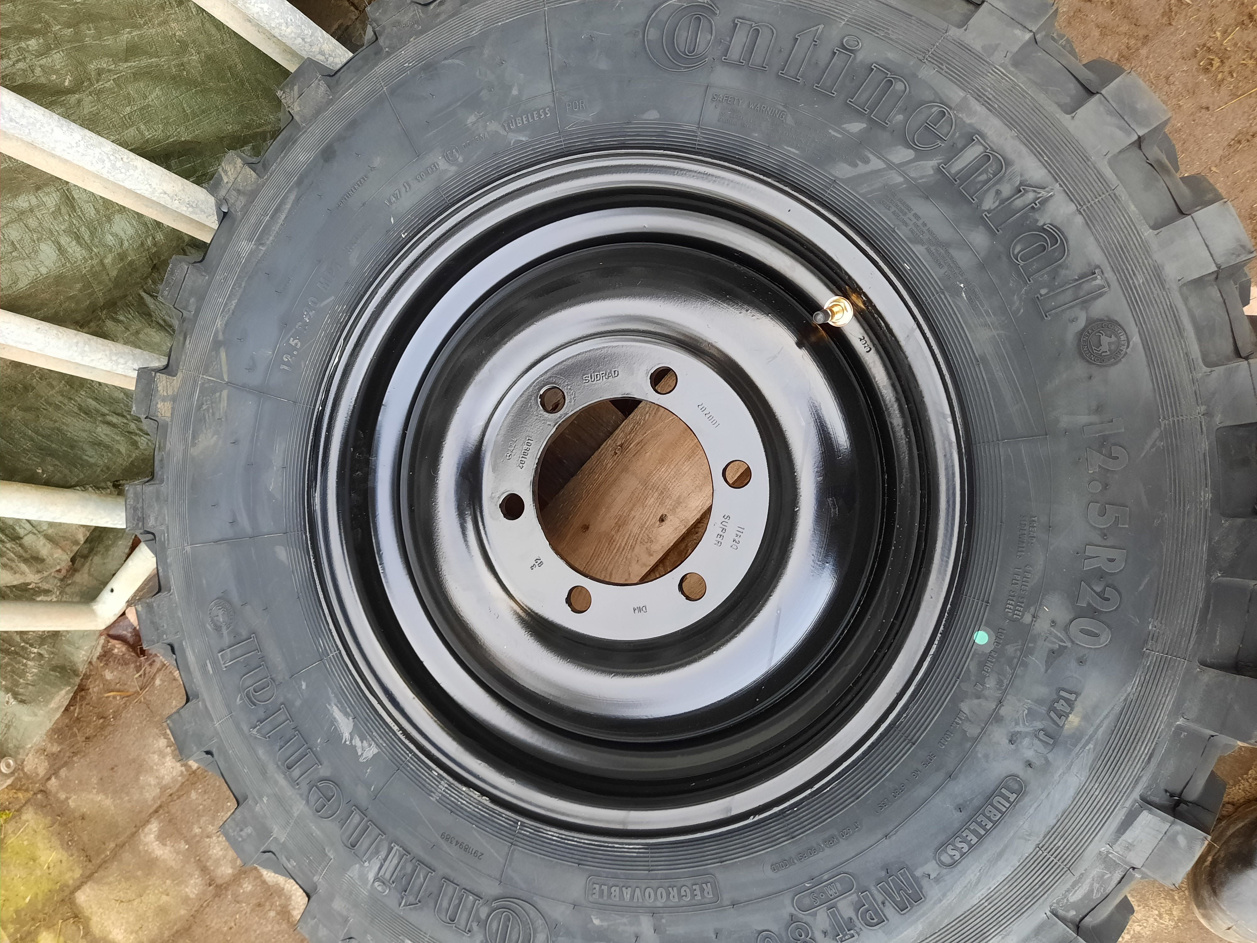

Das Projekt ist hoffentlich erledigt.
Ich dachte, ich gebe ich zum Abschluss nochmal eine Zusammenfassung:
Ich habe zwei gebrauchte Felgen (6-Lochfelgen 11x20 Super, Teilenummer 4244010801) zum Stückpreis von rund 100€ gekauft.
Für das Sandstrahlen von Hand wurden nochmal rund 50€ pro Stück fällig.
Es war tatsächlich gar nicht so einfach, jemanden zum Sandstrahlen zu finden. Teilweise lehnten die angefragten Unternehmen ab, ein Betrieb wollte nur entlackte Felgen Strahlen, weil sie keinen Lack in der Anlage haben wollten oder durften.
Schlussendlich stand eine Durchlauf-Sandstrahlanlage und das Strahlen von Hand zu vergleichbaren Preisen zur Auswahl.
Lackiert wurde von Hand. Hier habe ich mich für 2K-Lacke von Mipa entschieden.
Grundiert wurde mit "Mipa 2K EP-Grundierung EP100-20" in RAL 7004 signalgrau. Als Härter wurde "EP950-25" eingesetzt, verdünnt mit der EP-Verdünnung.
Lackiert wurde anschließend mit "Mipa 2K PU Streich- und Spritzlack PU250-50" in RAL 9005 Tiefschwarz.
Ich hatte mich hier für den mittleren Glanzgrad "-50 halbglänzend" entschieden. Die Empfehlung war hier je glänzender desto schmutzabweisender weil glatter, "hochglänzend" wollte ich aber auch nicht, weil ich Angst hatte, dass dann Fehlstellen zu stark sichtbar werden.
Als Härter für den Lack habe ich auf Empfehlung des (sehr hilfsbereiten und freundlichen!) Händlers ColorBase.de "Mipa MS 2K-Härter MS25 normal" genutzt (den gibt es in 500 mL Gebinden, die sind kleiner als die des eigentlich von Mipa genannten Härter, das wäre aber eigentlich der gleiche Härter- nur unter anderem Namen). Verdünnt mit "Mipa V25 2K-Acrylverdünnung".
Sowohl die Grundierung als auch der Lack ließ sich mit der gewählten Grundierung tatsächlich auch ganz schön von Hand streichen, dicht verschlossen waren beide auch tatsächlich am nächsten bzw. übernächsten Tag noch streichfähig, trotz zugemischtem Härter. Ob die Lagerung negativen Einfluss hat kann ich aber nicht sagen, ich hab ihn nur noch zum Ausbessern genutzt.
Verarbeitet haben wir das Ganze bei nur noch rund 10 °C in der Garage mit der Lackierpistole.
An Tag 1 wurden die Roststellen, die sich nach mehreren Wochen Lagerung nach dem Sandstrahlen gebildet hatten abgeschliffen, anschließend die Felgen mit "Recolor Silikonentferner" gereinigt und dann grundiert. Am Folgetag wurde dann lackiert. Nach 48h Trocknung (geht sicherlich auch schneller, habe aber nicht nachgeschaut) in der Garage habe ich die Felgen noch mehrere Wochen im beheizten Keller aushärten lassen.
Verbraucht habe ich pro Felge je rund 200 mL Grundierung und Lack.
Und zum Abschluss gab es heute dann zwei neue Reifen, die Continental MPT80 in 12,5 R 20 zum Stückpreis von je rund 550€.
Und jetzt schauen wir mal, ob die Reifen dicht und der Lack belastbar ist! :wink:
Viele Grüße!
Rolf

Die Empfehlung für den Lack kam tatsächlich von Mipa.
Und du hast recht, das ist eigentlich ein Industrielack, der unter anderem für Fassaden-Elemente genutzt wird und daher eine ganz gute Witterungs- und UV-Beständigkeit haben soll.
Auch der sehr nette Mitarbeiter des Lackhandels fand die Empfehlung gut und hatte bloß den Härter gegen einen anderen ausgetauscht, den es in kleineren Gebinden gab.
Ich bin mit dem Ergebnis erstmal ganz zufrieden- die Verarbeitung war gut, sowohl Grundierung als auch Lack ließen sich schön deckend verarbeiten und mit den ganzen Preisen bin ich auch zufrieden.
Und alles andere muss die Zeit zeigen! :)
Viele Grüße!
Rolf
