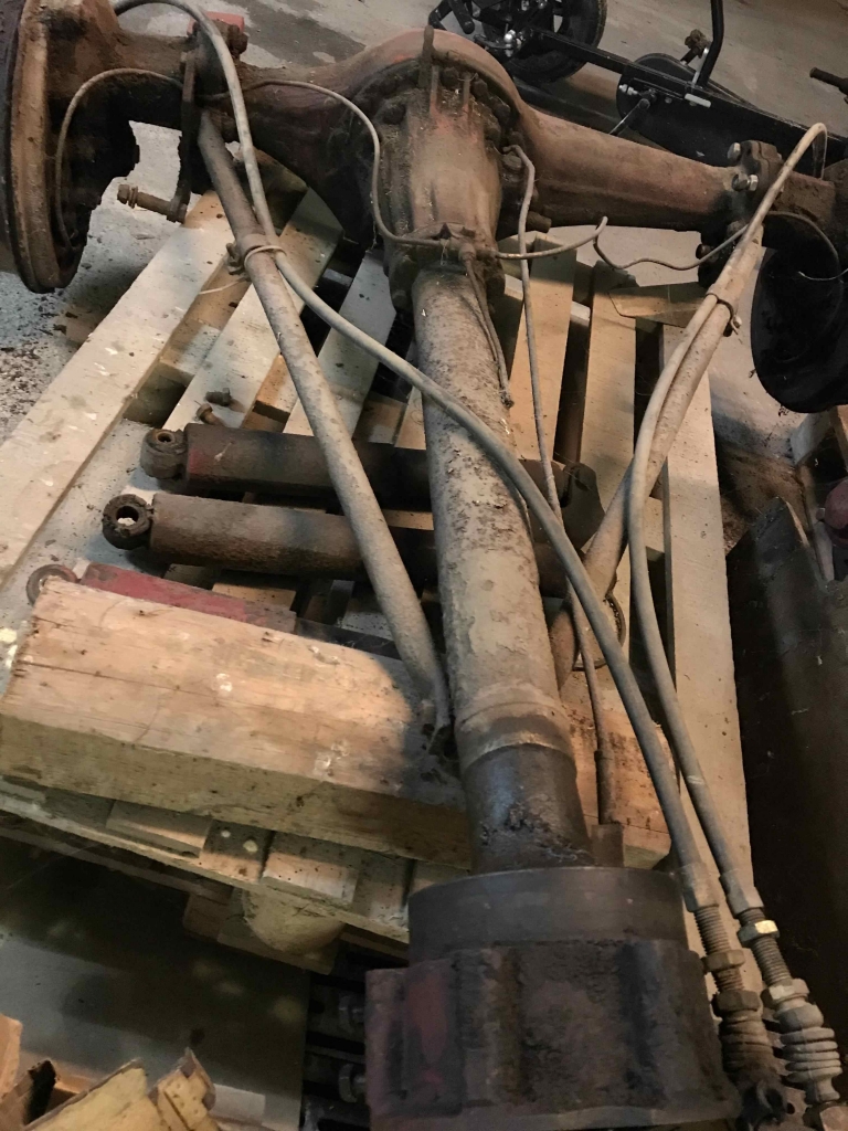

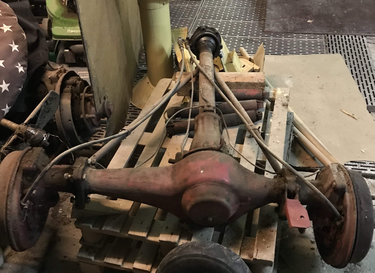

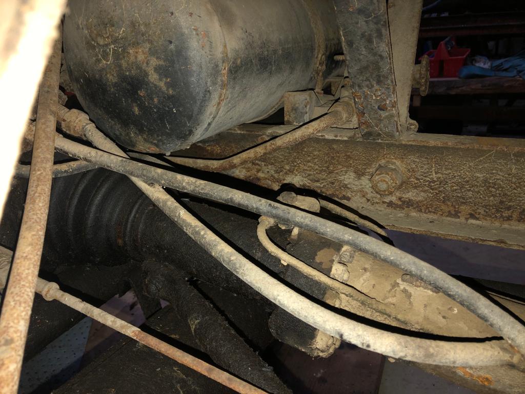

sorry für die Verzögerung, ich musste mich erst zurechtfinden wie man hier Bilder hochlädt und hoffe es klappt jetzt über diesen Weg.
Hier 2 Bilder von der HA von meinem 401 mit langem Radstand. Noch mal zum Thema 401 -402, der Mog wurde wie bereits erwähnt nachträglich verlängert, im Brief ist handschriftlich festgehalten, dass der Rahmen ausgetauscht wurde und die alte Rahmennr. in den neuen Rahmen eingeschlagen wurde. Wie die Achsen damals Verändert wurden oder ob diese auch ausgetauscht wurde geht aus dem Brief nicht hervor. Ich versuche in nächster Zeit mal noch ein Bild von der entsprechenden Stelle vom Brief zu machen.
7672 7671
Grüße und ein guten Rutsch.
Hannes

Hallo Hannes,
da hat sich aber jemand Mühe gegeben und das soll hier auch kein Meckern oder Vorwurf sein.
Das hilft dir vieleicht beim Restaurieren und/oder einer Fehlersuche. :!:
Schubrohr gehört schon zum 411 mit langem Radstand, Verbindungsgehäuse zum Vorgelege scheint aber noch vom 401 zu sein. Ich meine, die runde Öffnung für den Schraubbolzen der Bodenkonstanten Geräteschiene zu erkennen. Die Vorgelege müssen von der ursprünglichen 401 Achse stammen, sonst passt das Übersetzungsverhältnis nicht.

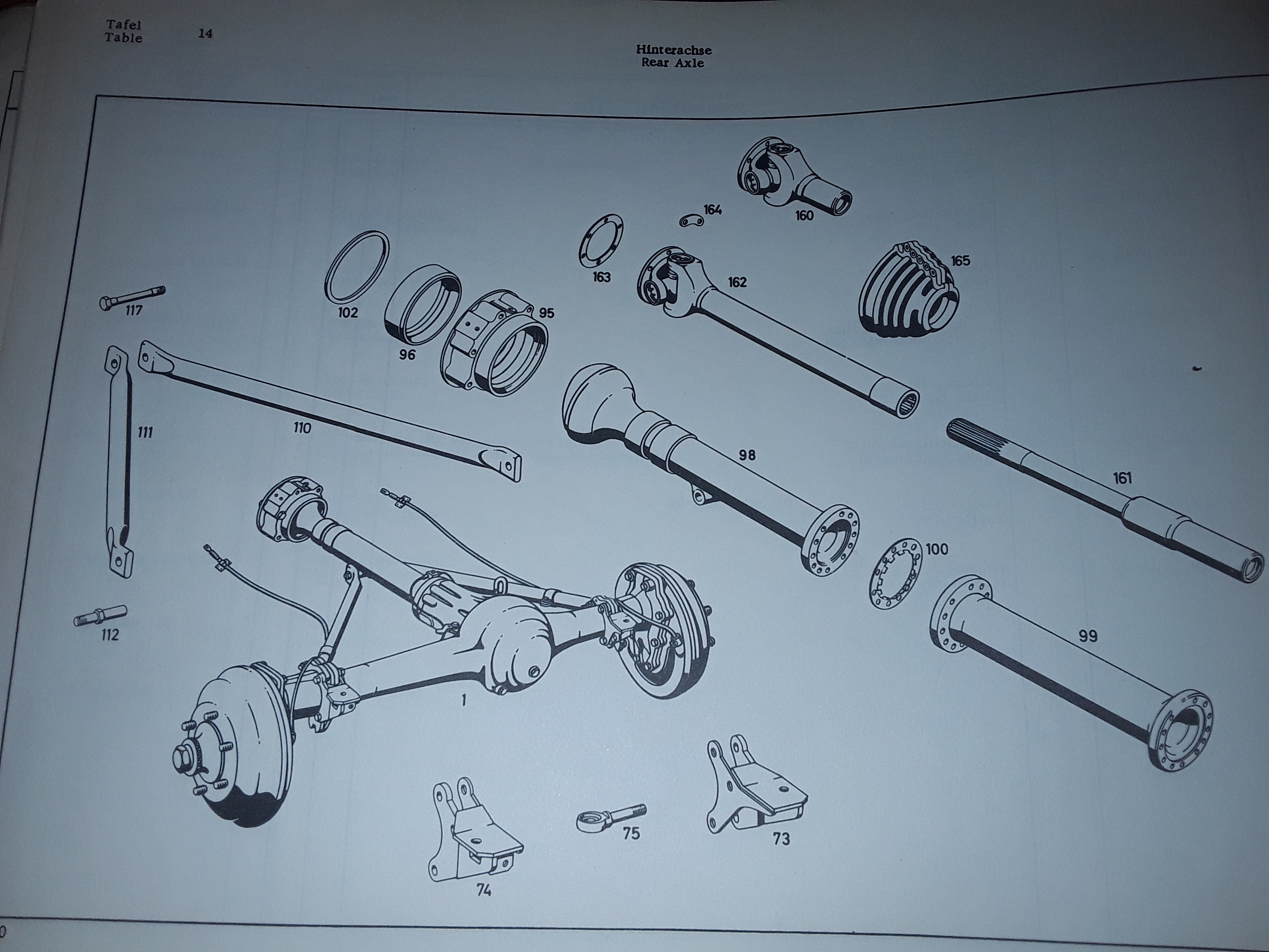

Das Schubrohr vom 402 ist normalerweise 2teilig, kurzes Schubrohr wie vorne,
mit dem Zwischenstück ( Bildnummer 99 und 161) 02.2015.1537-00 und 02.2015.0706-00 verlängert.
Dein Rahmen wird dann auch vom 411 sein, sind Stoßdämpfer verbaut?
Und deine feste Pritsche ist die kurze Version mit 150cm oder die lange 175-180cm ,,Exportpritsche" ?
Jochen

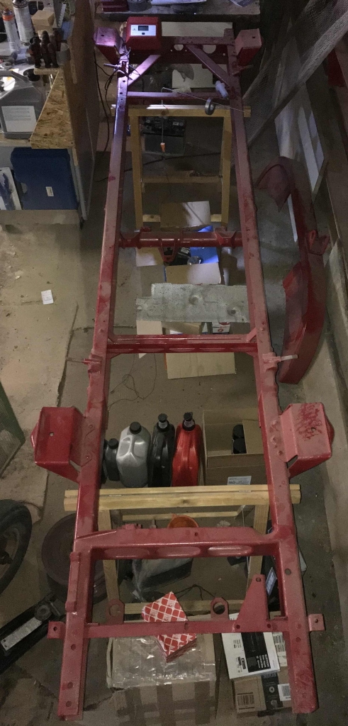

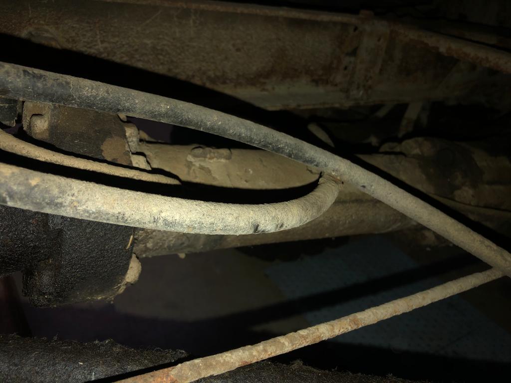

Hallo Jochen,
ja, der Mog hat Stoßdämpfer, evtl. waren aber am Austauschrahmen Original Halterungen für Hebelstoßdämpfer verbaut, Rückstände sind noch jeweils an den Halterungen der Stoßdämpfer links und rechts zu finden. Gibt es Unterschiede zwischen dem 402er und dem langen 411er Rahmen?

Schön gemacht Hannes,
Kann man sehen wann der Rahmen getauscht wurde, ist ein Datum vermerkt?
Der 411er Rahmen ist stabiler ausgeführt, muß mal sehen wie ich das mit Bildern zeigen kann.
Es kann auch ein Reparaturrahmen sein, der Eintrag ,,ohne Nummer" könnte darauf hinweisen.
Je nach dem wie der Unimog genutzt wurde, könnte ein Rahmenbruch durch Überbelastung oder Unfall Grund
für den Tausch sein.
Ich liebe solche Sonderfälle, da ist man gezwungen, tief ins Archiv zu krabbeln und zu lernen :mrgreen:
Jochen
