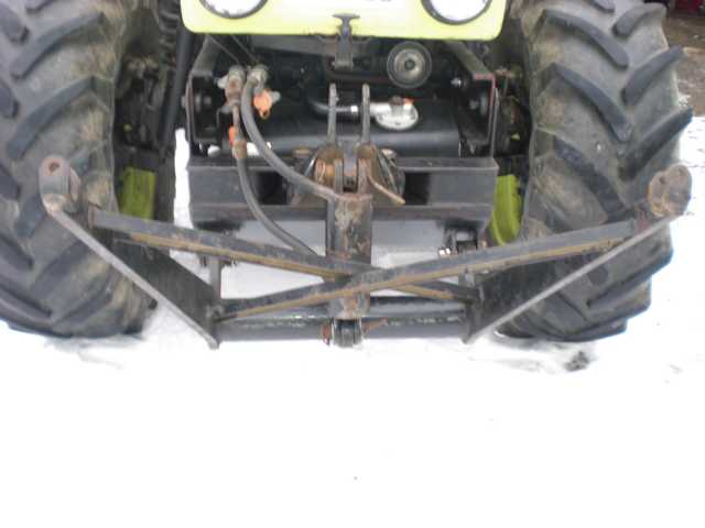

#392847
Servus Marco
Anbei ein paar Bilder vom FKH
Werde morgen mal wegen der Maße schauen
Gruß Martin
#392862
Hallo Martin,
danke dir schonmal dafür, am meisten Interesse liegt mir am Hubzylinder, will den Kraftheber so machen, dass mann die Unterlenker entweder fast senkrecht anheben oder zum hochstellen machen kann.
Weiß allerdings ned ob des gehen würde, wenn ich die Unterlenker so mache, dass sie den Orginal weitgehenst ähnlich wird...
gruß Marco
#393152
Servus Marco
Habe noch ein paar Maße für Dich
Also der Ausgangspunkt ist die Anbauplatte ( original Befestigungspunkte)
Die Schwinge geht ca. 200 mm nach unten und ca. 800 mm nach vorne ( plus die Unterlenkerhalter)
Der Oberlenker wird ca. 400 mm höher befestigt
Der Hydraulikzylinder hat einen Hub von ca. 150 mm
Gruß Martin
