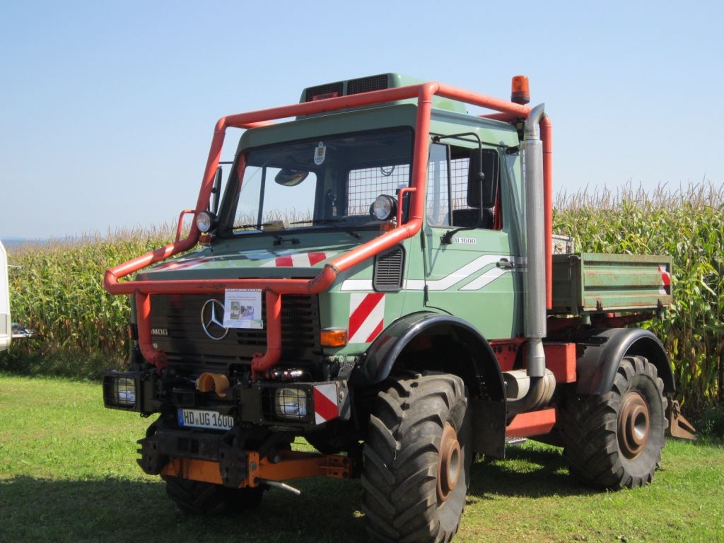

Da ich auf meinem 427er U1000 einen Forstaufbau in Wechseleinrichtung gebaut habe, möchte ich nun weitere Schutzmaßnahmen in Angriff nehmen.
Unter anderem erstmal der Kabinen-Käfig.
Wo kann ich diesen am Sinnvollsten befestigen?
Anschließend vielleicht noch Tank und Unterbodenpanzerung.
Detailierte Bilder und Zeichnungen wären sehr hilfreich.

Hallo Johannes
sinnigerweise solltest du den Käfig im Bereich der Fahrerhauslager anbringen. Die sitzen vor bzw hinter den Türen. Die Astabweise kann man bis nach vorne ziehen, dann allerdings nicht am Rahmen befestigen.
Die alternative, vorne mittig auf der Stoßstange und hinter der Kabine am Rahmen. Dann läßt allerdings der Grill zu Wartungszwecken nicht mehr öffnen und die Kabine nicht ohne Demontage des Käfigs kippen.
Am besten kannst du dir ein paar Anregungen bei den Trial-Mogs holen.

Danke schonmal.
Mit den Bildern von der Zollauktion kann man sich schon vorstellen wie es werden soll. Scheint so, als ob der Käfig dann auch mit nach vorne kippen könnte.

Hallo Rudi,
Danke für das Foto. Du hast PN.
