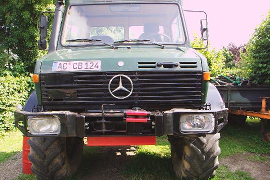

Es ist bei einer Winde nur die Frage wieviel Aufwand man sich machen
möchte. Wir sind gerade dabei eine 10t Hydraulikwinde in einen
U1750L / 437 in den Rahmen zu implantieren. Die Hydraulikpumpe wird
über den schnellen Nebenabtrieb angetrieben werden. Im Heck haben
wir eine Umlenkrolle von einem THW-Fahrzeug eingebaut. So kann mit
der Winde noch vorne (10t) und nach hinten (20t) gezogen werden.
Ich hänge mal ein paar Bilder rein.
Christian
Front
Front
