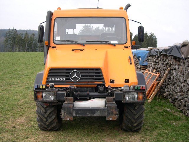

Hallo Jungs,
ich hab mir jetzt denk ich das richtige Gerät gekauft.Hab ihn am letzten Samstag geholt und 500km Nachhause gefahren ohne Probleme.
Es handelt sich um einen U140 BM 418 Bj 1994 3225h auf der Uhr hat soweit ich jetzt beurteilen kann Vollaustattung(inkl. Heckkraftheber) usw.Bilder folgen morgen.

Na das erklärt doch so einiges.... :wink:
Schöner Mog! Glückwunsch! :party: :party: :party:

Sieht nach 405er Conti AC 70 aus der Optik nach.
