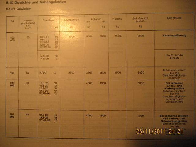

ich habe diesen Beitrag und auch schon andere zu diesem Thema nun mehrmals gelesen und blicke überhaupt nicht mehr durch.
In meinem Fzg-Schein/Brief sind nur 12,5-20 eingetragen.
In der BA sind zwar 14,5-20 aufgeführt, aber nur für landwirtschaftl. Einsatz.
Mein 406 ist aber eine kommunale Zugmaschine und kein lof-Fahrzeug.
Was ist damit? Muss ich die 14,5er eintragen lassen?
Darf ich die 14,5er auf die Felgen 11x20 aufziehen?
Werner

eingetragen werden müssen die Reifen wie Michael schreibt schon.
Die Bereifungsgröße 14,5R20 ist in der BA beschrieben und dürfte somit weniger Probleme geben, da sie durch diese Auflistung als zulässig beschrieben sind.
Problem gibt es häufig, da die neuen Bezeichnungen in mm statt Zoll angegeben sind. Es kann eine ofizielle Umrechnung der Größe vom Reifenhersteller vorgelget werden. Es ist jedoch erbärmlich, dass unsere aaS, nur die dürfen das nämlich, noch nicht einmal die entsprechenden Vorschiften kennen. Das würde ich dem Herrn vielleicht mal so leicht seitlich stechen.
Da wir in der EU sind, ist das alles offizell geregel
RECHTSAKTE VON ORGANEN, DIE DURCH INTERNATIONALE
ÜBEREINKÜNFTE GESCHAFFEN WURDEN
im Anhang V auf Seite L183/62 ist die Größe für 12,5R20 und 14,5R20 übersetzt.
Da die Umrechnung 362mm angibt sind die Abweichungen in der Verordnung weiter oben definiert. Weiterhin sind auch die entsprechenden Diagonalreifen mit eingefasst.
Die Reifengröße 385/80R20 entspricht allerdings 15,5R20 und ist in der BA etc nicht aufgeführt. Hier muss eine Freigabe von Daimler her.
So ist es momentan umgesetzt:
