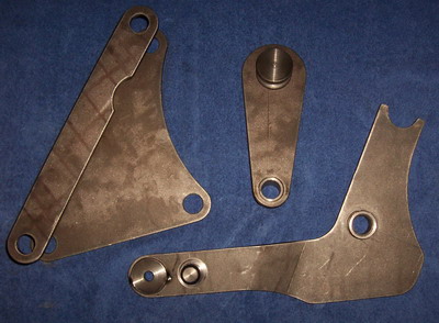

#222356
für die, die es Interessiert, ich habe heute meine Brennschnitte abgeholt, sind nicht schlecht geworden.
Jetzt muss ich noch die Unterlenker und die "Socken" Seitenteile biegen, die Hülsen und Bolzen drehen, zusammenschweißen und montieren.
Aber Gott sei Dank haben wir ja im Moment schöne lange Winterabende ;-)
Bis demnächst
Michael

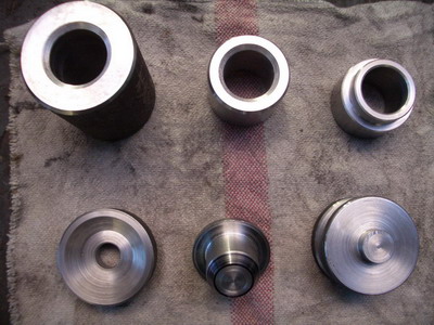

Hallo Moggemeinde,
ich habe heute meine Büchsen so weit fertig gestellt.
Wenn ich morgen Zeit bekomme dann werde ich die "Socken" und die Unterlenker noch entsprechend biegen, dann kann ich endlich mit dem Zusammenschweißen beginnen.
Weitere Infos und Bilder folgen.
Michael
