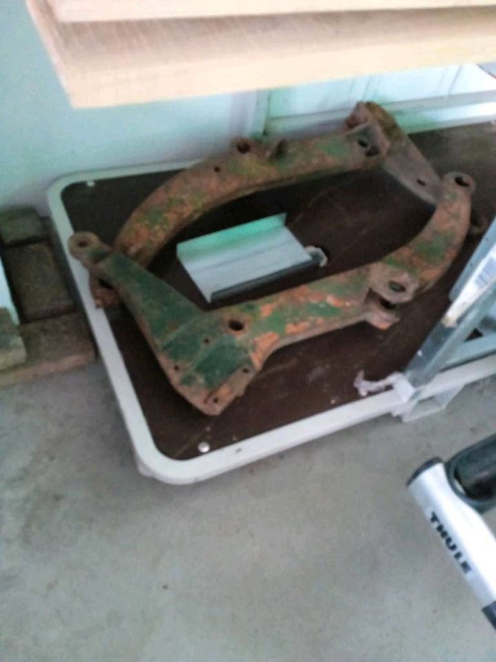

Hallo Schraubergemeinde,
ich soll aus einem Puzzle an verschiedenen von mir nicht abgebauten Teilen einen Frontlader an den Unimog bauen. Die "Bananen" sind vorhanden und auch das Kreuz mit der Zylinderaufnahme. Und dann gibt es noch diese beiden Teile: Sind das die Traversen, mit der die Bananen unten gegen den Rahmen abgestützt werden? Die Bananen haben unten genau solche runden Mulden, allerdings verstehe ich dann nicht, dass beide Bohrunge wohl ursprünglich mit Schrauben besetzt waren und auch nicht, warum die Teile unterschiedlich sind. Wer kann mir erhellende Informationen geben?
Danke vorab und Gruß aus Hamburg
Thomas
