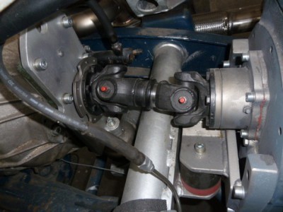

Wir haben hier einen 404 als Basis, alte Achse und Getriebe UG1/11, wenn das nicht auch schon ausgetauscht wurde.
Ich habe mal alte Bilder rausgesucht:
5505
5506
5507
5508
Jochen

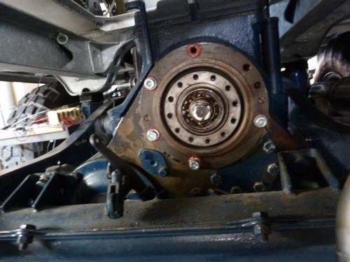

Hallo Zusammen,
bei der Überholung der Gelenkwellen habe ich festgestellt, dass der Abtriebsflansch am Getriebe zu der Hinterachsgelenk ein 12-Loch Flansch ist und zu den Vorderachsgelenk ein 6-Loch Flansch. Das Kardangelenk hat allerding nur 6 Bohrungen. Diese muss ich dann noch nacharbeiten.
Bei 100 KW Antriebsleistung sind 12 Schrauben durchaus angesagt. Konsequenter weise würde ich aber den Vorderachsflansch am Getriebe auch auf 12-Loch umstellen wenn es sie zum Kaufen gibt, aber ich bin mir nicht sicher!
Ich habe mir überlegt, dass ich alternativ zur zusätzlichen Sicherheit auch Schwerspannstifte abbohren könnte. Dann müsste ich den 6-Loch Flansch nicht aus den Getrieben ausbauen.
Grüße: Zsolt

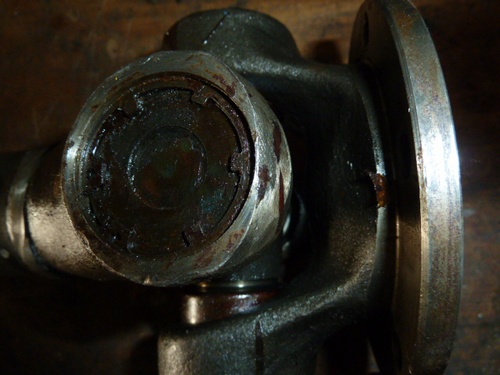

Hallo Zusammen,
bei der Inspektion der ausgebauten Kardangelenke habe ich ein Schadensbild entdeckt welch ich euch zeigen möchte. Auf das eine Bild sieht man, dass die Befestigungsschrauben auf der Rohrseite, mit den „Ohren“, worin die Nadel Lager sitzen, kollidieren. Man kann deutlich erkennen, dass die Schraube regelrecht das Schmiedestück an diese Stelle weggedrückt hat. Damit lässt sich der Nadellager auch sehr schwer austauschen. Ich könnte mir vorstellen, dass Schäden bei dem die ganze Flanschverbindung abgeschert wurde, daher rührent, dass zwei der insgesamt sechs Schrauben überdehnt wurden.
Auf das andere Bild sieht man, dass bei dem anderen Gelenk an diese Stelle schon nachgeholfen wurde und das Material an dieser kritischen Stelle abgeschliffen wurde. Demnach ist irgendeinem schlauen Bundeswehr Instandsetzer das Problem auch schon bekannt gewesen.
Meine Kardangelenke sind Zerlegt und ich werde sie auf wartungsfreie Fettschmierung umstellen. Das bedeutet, ich muss kein Zugang zum Kreuzgelenk schaffen. Laut Lieferant von den wartungsfreien Kreuzgelenken laufen diese mit einem entsprechenden Fettdepot 300-500 tausend Kilometer im LKW-s. Dabei sind sie auch noch Umwelteinflüssen ausgesetzt.
Der schöne Nebeneffekt des wartungsfreien Kreuzgelenks ist, dass man keine Papierdichtung mehr benötigt und höhere Drehmomente übertragen werden können.
Einen schöne Sonntag noch: Zsolt

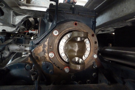

Hallo Zusammen,

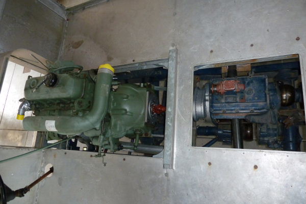

den Flansch des hinteren Kardangelenks habe ich auf 12-Loch verändert. Es war relativ aufwendig das Teil auszurichten um die zusätzlichen Bohrungen am Teilkreis anzubringen. Es ist auch blöd zum spannen.
Warum ich hier nochmal ein Bild beifüge ist, weil ich noch eine Frage bezüglich der Abdichtung an dieser Stelle habe. Wie man sieht habe ich, um das Gertiebe testen zu können, die 6-Stück Befestigungsschrauben der Kugelkalotte mit Dichtmasse eingesetzt, weil sonnst hier Getriebeöl neben der Schraubenschaft herausläuft. Die Flanschfläche mit Flüssigdichtung abzudichten ist kein Problem, allerdings würde dann am Schraubenkopf immer noch Öl austreten.
Ich kann mir zwar nicht vorstellen, dass an dieser Stelle (wegen der Anzugsmomente) mit Kupferringen abgedichtet wir, sicher bin ich aber auch nicht. Wie macht Ihr das?!
Mit Dank und Gruß:
Zsolt
