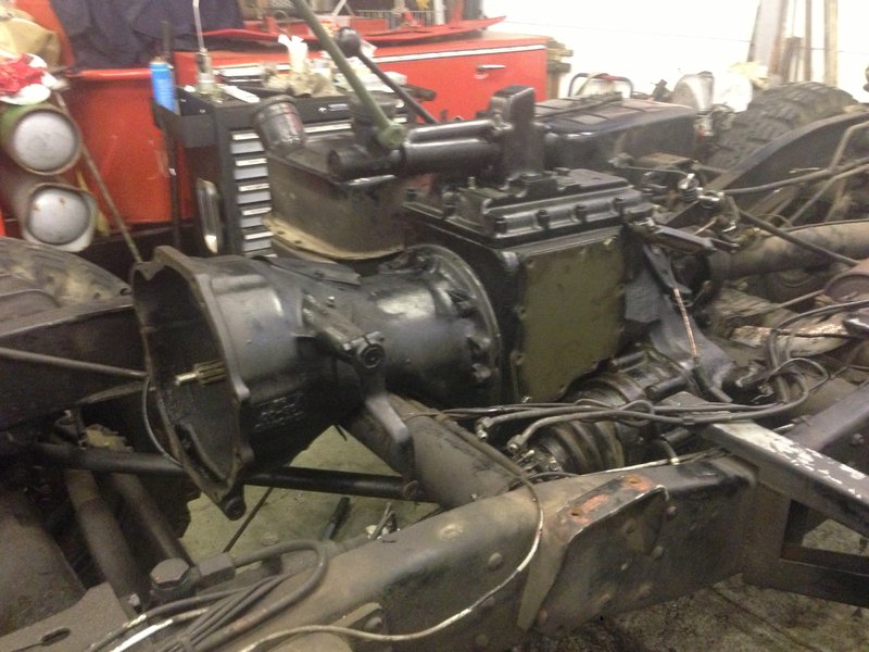

ein überholtes gebrauchtes Getriebe für meinen 404 (baugleich) kostet zwischen 1300 und 1600 Euro. Die einfache Sintermetall Kuppelung hat mich so um die 300 Euro gekostet. Der Einbau bei meinem 404 war für mich als Leihe kein grosses Problem, dank Werkstatthandbuch.

man beachte , dass Thomas schon entsprechen Vorarbeiten gemacht hat. Ja, wenn alles runter ist (Aufbau und Kabine) kommt man gut dran. Allerdings kostet es Zeit, beides abzubauen, wenn auch gleich es komplizierteres gibt. In der Werkstatt ist es aber egal, denn die Zeit läuft und bei dem genannten Betrag muss man schon schnell sein oder nichts verdienen wollen.
