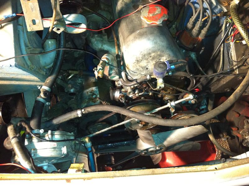

Super Danke Schön .....habe auch schon Heute angefangen d. Mog zu Zerlegen
Hütte ist komplett Leer...alles raus inkl. Bodenbleche und und und. Auch ist der Kühler schon nebst Geröhre und Schläuchen raus....alles mögliche an Leitungen mit Haltern gelösst...von der LPG Anlage und vom Strom ect. halt alles was ab muss um die Hütte abzuheben. Ist schon einiges mehr als beim letzten mal so mit der Gasanlage und der zweiten Lima ...und d. Strom Leitungen von vorn nach hinten in d. Koffer und so weiter ...wat man sich allet fürn Krams an die Karre schraubt ...tztztztz :wink:
Bilder folgen noch von der Rupfaktion Heute ......späääter
