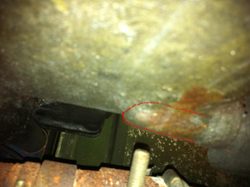

So es ist dann mal soweit, man hat ja sonst nichts zutun. Also Heute wieder bemerkt das da wieder Bewegung in der Schalthebel Kullise ist während der Fahrt. Also zur Scheune und ...... :roll: die Mittlere Getriebe Befestigungsschraube ist wieder rausgewandert. Diese habe ich schonmal nach dem Sie zur gänze Verschwunden war Ersetzt ect. Das war hier der Anfang :
http://www.unimog-community.de/index.ph ... be&start=0

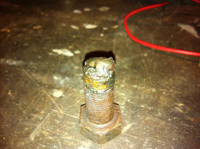

Und zudem hat es wohl durch die Kräfte da durch das die Mittlere Schraube gewandert ist und das Getrieb wieder ein kl. Stück abgesackt ist dann die Rechte Schraube auch abgerissen, Rest steckt drinn und der Abgebrochene Kopf lag in der Halterung.
Nun Gut also dann ..das war ja eh nur eine Notrep. vor der Urlaubstour.

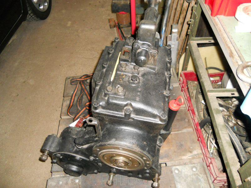

Und nichts für auf Dauer, daher habe ich ja schon seinerzeit die Fühler ausgestreckt nach einem Austausch Getriebe fürn Mog.
Und habe ein Tolles vom Ulli bekommen ...das am Montag dann d. Weg zu mir Finden wird mit Forums Transporthilfe.
Ist das nicht Schööönnnnn, auch net viel auf der Uhr wohl aus einer Feuerwehr und die Simmerringe zu d. Antriebswellen schon von Ulli Erneuert ....ein Besseres Getriebe als aus Ullis Händen kann man wohl nicht bekommen !!!!!

Ralf hat noch ein "altes" Getriebe mit Sacklöchern, bei einem der Sacklöcher ist das Gewinde ausgerissen, im 2. Sackloch stecken die Reste der abgerissenen Schraube.
Aufbohren der defekten Gewinde und Einsatz von Helicoil o.ä. halte ich für äußerst kritisch, da nur sehr wenig '"Fleisch" für ein größeres Gewinde zur Verfügung steht - die Leute in Gaggenau werden sich etwas dabei gedacht haben, dass sie im Produktionszeitraum von Sack- auf Durchgangslöcher umgestellt haben.
Ralf bekommt von mir ein "neues" Getriebe mit Durchgangslöchern.

Zum Getriebe ...das muss raus ... Da hat Ulli schon Recht mit d. Sacklöchern ist nichts mehr anzufangen....Schade ist es schon ...da das Getriebe absolut Gut und Sauber läuft und Schaltet. Auch habe ich ja an ihm damals das Lager der Vorgelegewelle im Eingebauten Zustand erneuert ...das war ne krasse Baustelle ...mit Werkzeugen selber Bauen und und und ....da Denke ich Heute gerne drann zurück .....mal sehen wenn es raus ist was ich damit dann machen werde .......
