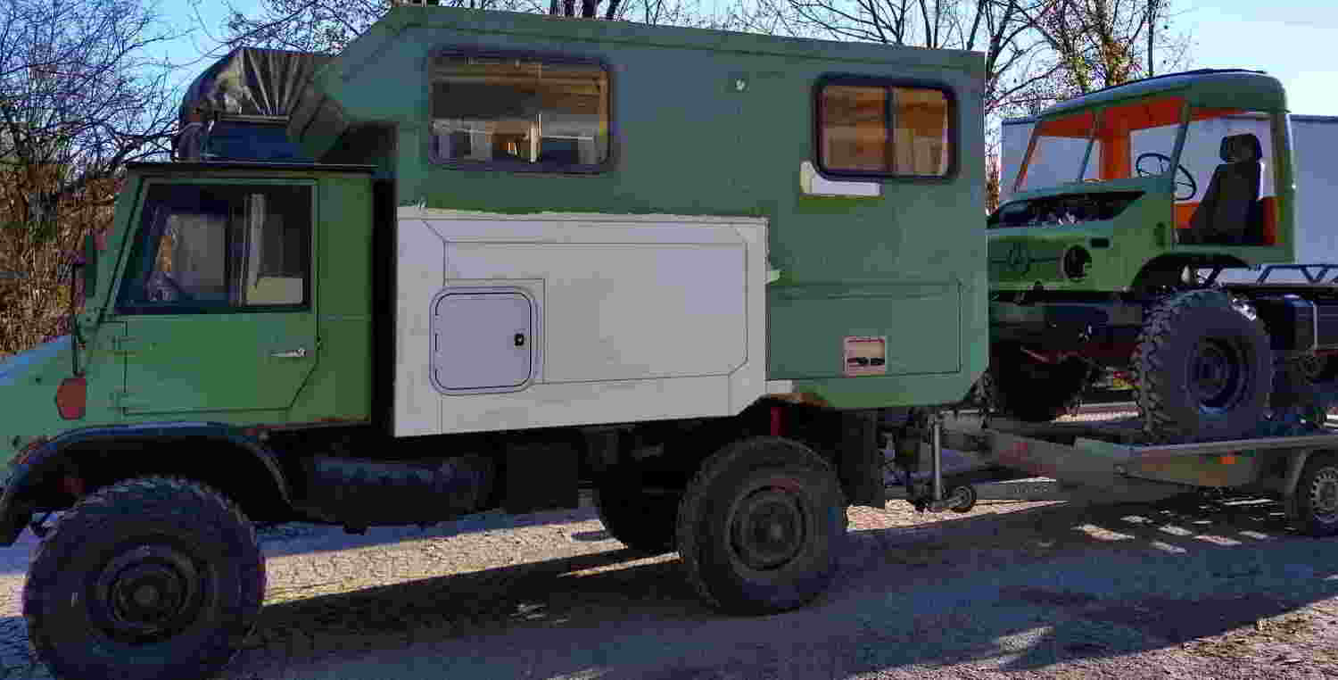

Anbei ein Bild vom WE, bin gespannt wann der hintere von den Beiden ziehen darf...
Gruß Tobias
