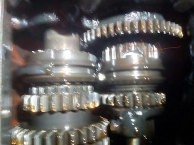

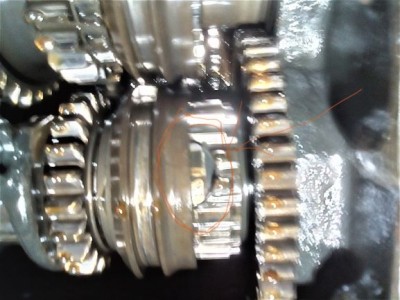

Hallo zusammen.
Bin mal wieder mit dem Thema "Getriebeöltemperatur" beschäftigt. Wie im Laufe dieses Beitrags bereits berichtet, kämpfe ich bei längerer Autobahnfahrt mit sehr hohen Getriebeöltemperaturen (bis 150 Grad) und bin auf der Suche nach der Ursache und Lösungen. Habe nun mal das Öl abgelassen (Menge ausreichend wie vorgeschreiben, keinerlei Abrieb oder Teile darin enthalten) und habe den unteren Getriebedeckel abgeschraubt. Das Ergebnis seht ihr in den beiden anhängenden Bildern. Mir ist dabei der "ROT" umrandete Teil an einem Zahnrad aufgefallen. Muss dies so sein? Die Ränder sehen aus als ob mit der Maschine bewußt ausgefräßt, nämlich völlig sauber und eben.
Sind im Getriebe Gleitlager enthalten? Defekte bei diesen Lagern kündigen sich in der Regel nicht an, könnten aber Ursache für die hohe Öltemperatur sein.
Bin gespannt auf eure Antworten.
Mit Mog Grüßen
Roland

Hallo Roland
Ich habe mir im Rahmen meiner Unimoggroßbaustelle, auch die Vorgelegewelle im Getriebe mit den Gleitlagern vorgenommen.
Unter der Kupplungsglocke sorgt der Deckel mit dem Tachoabtrieb für die Schmierung der hohlgebohrten Vorgelegewelle.
Das Spritzöl wird in einer Rinne gesammelt und über ein Rohr in den Deckel geleitet, über einen Rohrstutzen läuft es durch das Tachoritzel in die Vorgelegewelle und über Querbohrungen zu den drei Gleitlagern.
Leider sammelt sich in der hohlen Welle auch aller Dreck und Abrieb und verstopft die Zugänge zu den Gleitlagern.
Ich habe erst mit Draht und dann mit Bremsenreiniger und Teekannenbürste einen Teil davon heraus gebracht.
Die Gangräder laufen im Leerlauf immer mit, da will ich versuchen mit Standläufen, mit verschiedenen Stellungen der Vorgelegewelle, und Ausnutzung der Drehschwingungen , das sich der Pfropf aus den Schmierbohrungen löst.
Und dann den Deckel nochmal wegbauen und wieder reinigen....
Ich hatte auch das Gefühl, das nach einem längeren Lauf im Stand , sich schon eine Schmierbohrung befreit hatte.
Ich will meinen Mog diese Woche durch den TÜV bringen und anschließend richtung Gardasee in Urlaub fahren und vieleicht noch beim UCG-Jahrestreffen in Norditalien vorbei schauen.
Da bin ich sehr gespannt auf die Getriebetemperaturen.
Gruß Wolfram

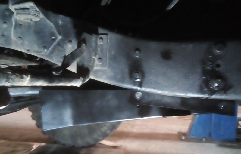

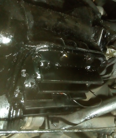

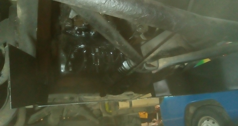

wie bereits im Thread oben erwähnt, ein paar Bilder meiner verrippten Getriebeplatte und vom Luftleitblech, letzeres hier in der Position für die "schnelle" Autobahnfahrt. Fürs Gelände (da hatte ich nie Temperaturprobleme) läßt sich das Leitblech um 5 cm nach oben setzen, so dass es knapp über der Unterkante der Vorderachse liegt.
Leider kann ich es erst im Februar testen.
Mit Mog Grüßen
Roland

nach nahezu 2 Jahren kann ich endlich Vollzug melden.
Habe den Mog nun für 5 Tage wieder bewegt auf einer Tour über die Mosel nach Luxemburg zum Volltanken (ca. 250km).
Ein großer Teile der Strecke war Autobahn, bei 28 Grad Außentemperatur und 85km/h Geschwindigkeit.
Fazit: Öltemperatur im Getriebe ging nicht über 75 Grad.
Das sieht doch recht gut aus - oder?
Tat richtig gut mal wieder "auszureiten", nach dem langen Stillstand.
Vielen Dank für die zahlreichen Tips :danke
Mit Mog Grüßen
Roland
