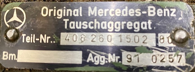

Hallo allseits,
ich besitze einen 406 und habe mir ein gebrauchtes und hoffentlich besseres Getriebe besorgt. Es handelt sich laut Typenschild um ein Original Mercedes Austauschgetriebe. Leider kann ich mit den sonstigen Angaben auf dem Schild wenig anfangen. Insbesondere interessiert mich das Produktionsjahr. Kennt sich hier jemand aus? Was kann man aus den Zahlen entnehmen?
Grüße Stephan

Hallo Stephan,
viel wird man dazu nicht sagen können, da nicht bekannt ist, wo das Getriebe überholt wurde. Die "406" sagt, dass es für die Baureihe 406 konstruiert wurde. Das schließt aber eine Verwendung in anderen Baureihen nicht aus. "260" ist die Kennzeichnung als Getriebebaugruppe. Der Rest bezieht sich auf die Version. Dazu muss man in der ETL des 406 nachschauen.
Markus
#545516
guckst du EPC
406 260 46 03 wurde ersetzt durch 406 260 56 03
406 260 60 03 wurde ersetzt durch 406 260 56 03
406 260 56 03 wurde ersetzt durch 406 26015 02
Fußnote 697 wird nur / oder auch als Austauschteil geliefert
406 260 15 02 80, die 80 bedeutet Austauschteil

Hallo Helmut,
danke für Deine Mühe! Mit de EPC hatte ich bisher noch nicht gearbeitet. Werde mir hier einen Zugang verschaffen.
Allerdings weiß ich jetzt zwar, dass das Getriebe Vorgänger hatte aber damit kann ich jetzt auch nicht viel mehr anfangen oder?
Mein 406er ist Bj. 77. Der 406er von dem das Tauschgetriebe stammt ist Bj. 76 oder früher. Das Tauschgetriebe läßt sich nach meinem Gefühl präziser und exakter schalten, hat aber auch längere Schaltwege (insbesondere der Fahrtrichtungshebel). Hat da vielleicht zwischenzeitlich der Wechsel auf Muffenschaltung stattgefunden?
