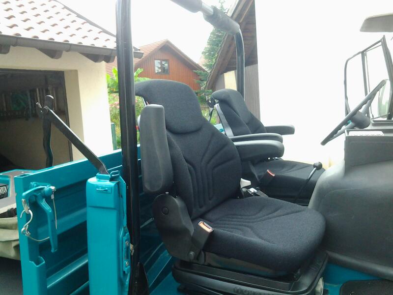

nach längerem suchen habe ich jetzt die passenden Sitze für meinen U406 gefunden.
Es sind 2 Grammer MSG85/721 in der Linde Stapler Ausführung geworden. Für meinen Rücken eine gute mechanische Federung mit 80mm Federweg und zur Sicherheit ein Beckengurt. Stoffbezug, Armlehnen und die Rückenverlängerung sind Sonderzubehör das für etwas Komfort nicht fehlen sollte.

sieht super aus! Als würden die Sitze in den Unimog gehören. Ich bin auch gerade auf der Suche nach einem neuen Fahrersitz für meinen U 406. Der aktuelle Sitz (kein original) ist leider ziemlich zerfleddert.
War der Einbau sehr kompliziert oder passen die Grammer-Sitze auf den Unterbau der Unimog-Sitze?
Und wie komme ich an die Grammer-Sitze ran?

beziehen kannst Du den Sitz über E Bay. Da sind einige unterwegs die gebrauchte, überholte oder auch neue verkaufen. Oder bei einem Grammer Händler bzw. Staplervertretung nachfragen. Auf die originalen Löcher im Kabinenboden passt er nicht. Mit 4 8mmx30mm Flacheisen als Adapter geht es aber recht gut. Sollte es bei Dir aktuell werden, kann ich es noch einmal vermessen.
