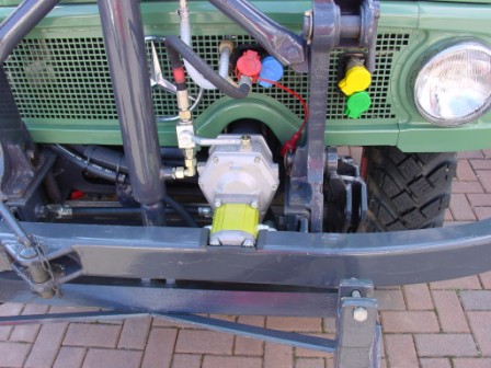

habe eine andere Lösung für dich, siehe Foto! Nachdem die originale Pumpe in meinen 421 an Leistung verlohren hatte, wollte ich diese durch eine Neue ersetzen.
Leider war der Preis zu hoch und die Leistung für einen Spalter zu gering.
Mit dieser "Vorbau"-Pumpe wird auch die restliche Bordhydraulik betrieben. Ein weiterer Vorteil ist, die Pumpe wird erst zugeschaltet, wenn sie gebraucht wird.
Jürgen
