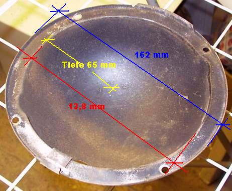

MagMog hat geschrieben:guude Reiner,
mit bilux ist man im dunkeln echt im dunkeln.
kannst Du mal die maße vom 411 scheinwerfer und evtl ein foto vom scheinwerfer einsatz posten? ich kann dann mal bei hella nachforschen.
guden, justus.
Salü Freunde.
Zu beachten ist aber, dass der 411er verschiedene Scheinwerfer hat.
Der 411'er hat komplette Aufbauscheinwerfer die hinter dem Kühlergrill befestigt sind und in runde Ausschnitte ragen.
Die 411 a,b,c haben Einbauscheinwerfer.
Ein Einbaugehäuse hab ich flux mal fotographiert, bemasst und eingestellt.
Mich intressiert ebenfalls die H4 Ausführung.
Intressant wär auch, ob es Scheinwerfereinsätze gibt die in den Grill des Ur 411'ers passen. So einen Grill hätte ich und würde mir den Umbau sparen. Sch... darauf ob's orginal ist oder nicht. :wink:
Hoffe, justus du kannst damit was anfangen.
Grüsse,
fuxel
äusserer Durchmesser 162 mm
innerer Durchmesser 138 mm
tiefe 65 mm
