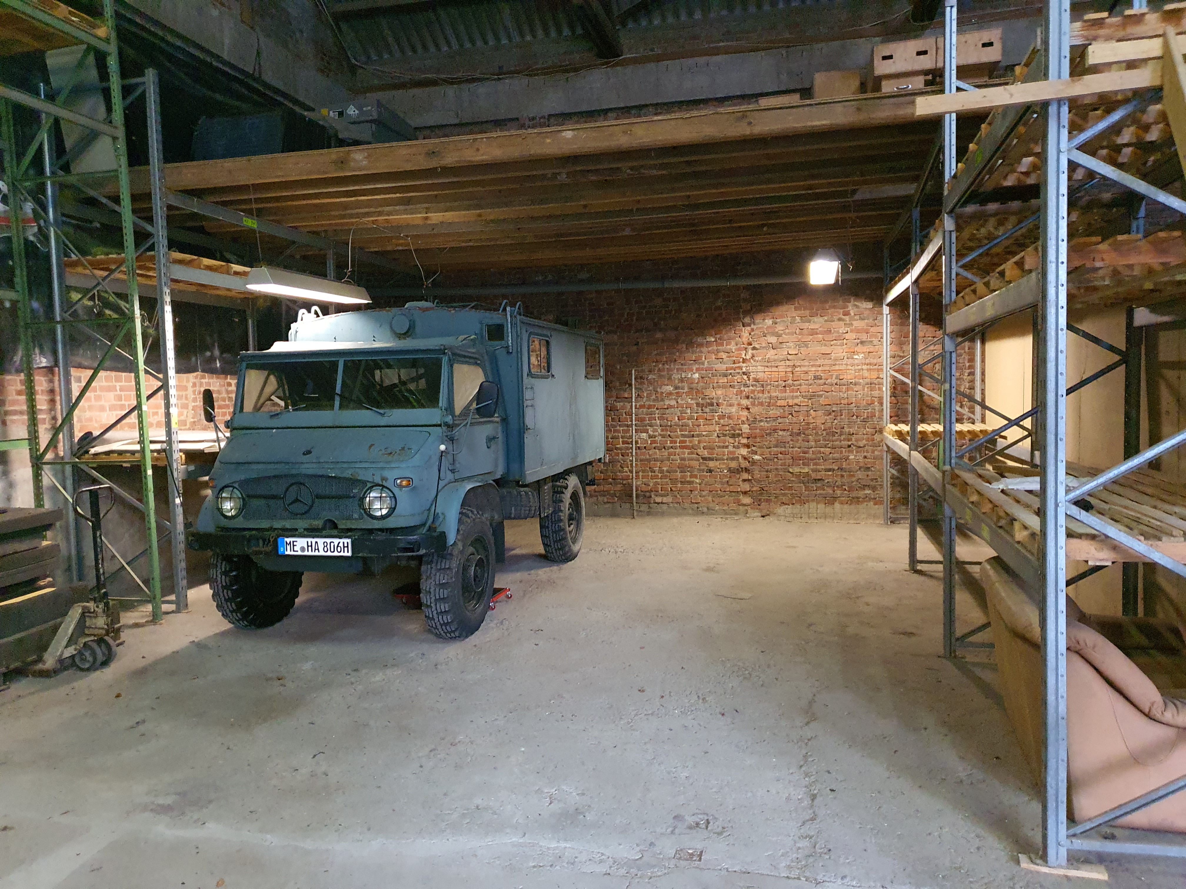

Ich habe das Angebot bekommen die Halle (ca. 110m²) in der mein Eisenschwein steht komplett zu Mieten.
Für mein Schweinchen allein ist das erstens zu groß und zweitens auch zu teuer :shock:
Also falls jemand Interesse hat meldet euch bitte.
Zwei, drei Mogs passen da bestimmt noch rein.... :trink
Müssen aber nicht unbedingt Mogs sein 8)
Strom ist vorhanden, es gibt eine "Hoftoilette" und eine Werkstatt sowie eine Grube mit Zugang nach Absprache auf dem Hof.
