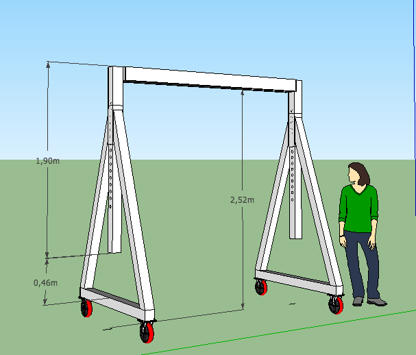

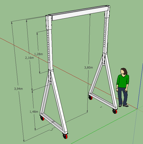

Also schonmal danke an alle die hier gepostet haben für die ganzen Vorschläge und Hinweise! Kurz zum Portalkran: nach Rücksprache mit einen Schlosser und die Infos von festus hab ich nun den 2.Entwurf fast fertig, Bilder gibts vorab schonmal =) Wie die Aufhängung genau ausgeführt wird ist noch nicht 100% fest, ich wollte den Koffer an den Seiten Eck-Winkel mit Schekel verpassen, ich finde Gerhard (http://offroad-unterwegs.de) hat das schön gelöst!

Portalkran Unimog mit kleinen / großen Koffer
Portalkran ausgefahren
Portalkran eingefahren

Edit: bitte mach der Querträger eine H Profilstahlträger mit Laufkatze für das Heben vom Motor usw.

bin seit geraumer Zeit wieder Single d.h. das mit den Kindern wird wohl in den nächsten 5 Jahren noch nicht eintreten (aber man was ja nie ;-). Einen Durchgang bekommt er. Falls das mit den Kindern doch passiert gibts ja noch Anhänger mit Fuko, wie das Ulli und "Prickel" ja schon gemacht haben, ich finde den Fuko-Anhänger sowieso ne super idee =)
Edit: Das sollen zwei Hohlprofile (140x60x6) werden, ich habe 2 geplant damit die Laufkatze mit Motor über den Trägern laufen kann. Das Seil/Kette soll zwischen den Trägern sein um Hubhöhe zu gewinnen. Der Kranträger/Laufkatze sind die Teil an dem ich noch feile, die Laufkatze wird so gefertigt das sie nicht runter- bzw. abkippt.

Diese Woche steht noch auf den Programm den Protalkran fertigplanen, dann Material bestellen. Achja Gerhard, Du darfst es gerne weiterhin versuchen, ist ganz nett zu lesen wenn es 404 vs. 435 heißt :D
