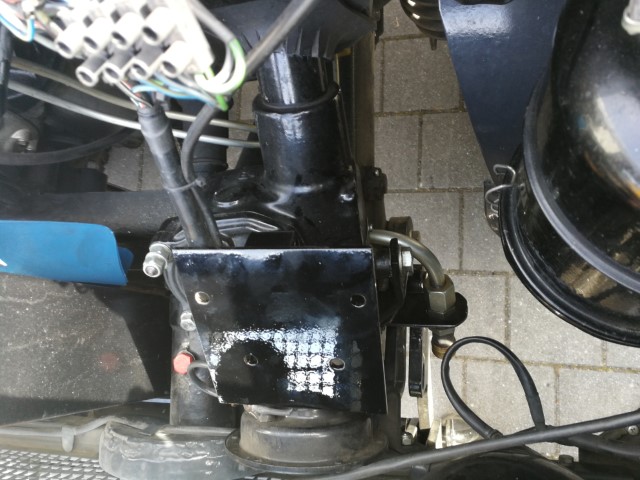

die Halter sind fertig.Die Halter sind gestahtlt, gundiert und mit hochwertigem Lack schwarz lackiert. Passgenauigkeit habe ich an meinem 411er geprüft, sind wie das Original.
Markus

Hallo Markus, auch von mir noch mal herzlichen Dank. Nachdem die Halterung am Samstag angekommen war, musste sie natürlich gleich eingebaut werden. Zu meiner Enttäuschung hat sie leider nicht gepasst, da der Schlauch vom Wärmetauscher im Weg war (Westfalia-Fahrerhaus). Die Halterung von Dir zu kürzen, war zu schade, also habe ich sie als Muster für meine halbfertige genommen und meine Winkel um ca. 1,5 cm gekürzt und angeschweist. Jetzt ist sie eingebaut und ich einen Schritt weiter und sehr zufrieden mit dem Ergebnis. Falls Du also noch einen Interessenten hast, würde ich die Halterung von Dir zum gleichen Preis wieder abgeben. Viele Grüße
Willi :danke :D

Hallo Willi,
es gab aber nur eine Halterung für das Cabrio und DvF.
Meine Halterung ist ein 1:1 Nachbau des Originals. Schade, dass sie bei dir nicht gepasst hat.
