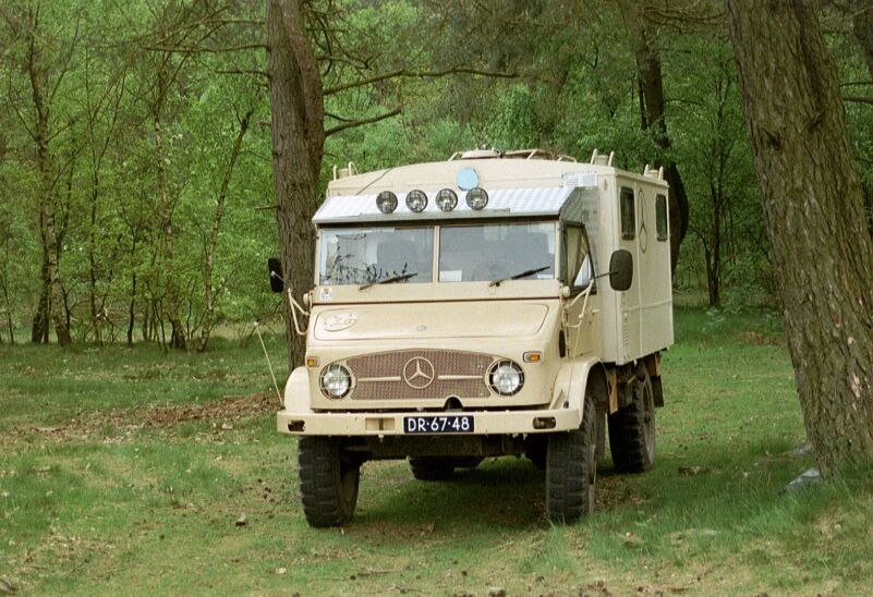

Da sich in meinem Fundus auch ein Fahrzeug mit Mulag-Kabine befindet, würde ich für Winterbetrieb, bei dem sowieso ein festes Haus aufgebaut werden soll, die erhöhung der Frontscheibe in jedem Falle bevorzugen. Ich habe bei mir z.Zt sowohl die Ellerkabine wie auch die Mulag-Kabin zum direkten Vergleich zur Hand.
Beim offenen Haus des 404 ist der evtl Einsatz einer erhöhten und einteiligen Winsdschutzscheibe durch Wechsel auf die Orginalscheibe jederzeit rückbaubar. Scheibenrahmen dürften doch genügen am Markt zu finden sein, um ein Exemplar für Modifizierung zu opfern. Auch würde ich den Türausschnitt wie an dem Feuerwehrmodell von Philleo rechteckig über die ganze Türbreite erweitern, da dann Schiebefenster aus Macrolan etc für gute Sicht und Helligkeit im Fahrzeug sorgen. Die Mulag-Variante besitzt ebenfalls die orginalen Cabrio-Türen, wo die Schiebefenster statt den serienmäßigen Steckfenstern ausgetauscht wurden. Somit ist auch die Mulag-Kabine wie auch die hier zu konstruierende Kabine ohne techn. Modifikation jederzeit rückbaubar. Wer aber einmal auf einem luftgefederten Sitz in aufrechter Position im Mog gesessen hat, weiß die Kopfhöhe und den Fahrkomfort zu schätzen.
Beim 406 müssen lediglich, auch beim Einsatzt des Eller-Hardtop die Schnallenbefestigung im Bereich des imaginären B-Holm entfernt werden, da diese genau auf der Oberkannte sitzen, wo sich das Hardtop dann aufsetzt. Diese Maßnahme wird wohl beim 404 genauso notwendig sein.

für den 404 bevorzuge ich ein eigenes rückteil, an dem lässt sich das sommerverdeck in vernunftiger größe anschlagen. beim koffer und der pritsche mit hoher rückwand bekommt man den rücken sowieso nicht frei, und man kann den durchschlupf nach hinten immer nutzen. achtung, die ecken hinten haben 86° und sind rund, R= 40mm. das dach ist dann ziemlich flach und einfach wegzustauen.
wer mit einem glasaufstelldach spekuliert: alle die ich kenne sind für sphärisch gewölbte dächer, daran wäre es bei mir fast gestorben. wichtig erschien mir im nachhinein auch ein sonnenschutzeinrichtung dazu.
zur realisierung: das sommertreffen findet 35km von mir entfernt statt. ich würde im rahmen eines workshops meine hardtopteile gerne zur abformung zur verfügung stellen, zumal ich auch einige fehlermöglichkeiten kenne und auch lösungen für beschläge, steckfenster u.v.a. zur diskusion stellen kann, Torstens oder meine werkstatt wären auch gut dazu eingerichtet.
beim dach sehe ich die frontscheiben erhöhung als optimal an, es ist jedoch auch zu überlegen, eine form zu verlängern, mit 2x 22,5° im vorderen bereich zu tennen, und wieder verkleben, um so eine erhöhung zu erzielen.
mit dem leidigen TÜV: mein prüfer und ich haben uns darauf geeinigt, daß der 404 in sovielen varianten gebaut wurde, "der war immer schon so", "kommandörsfahrzeug". da muß man sich halt mal umhöhren, wo ein prüfer mit sachverstand zu finden ist. bei gfk ist das splitterverhalten im eigenen interesse aber auf alle fälle zu beachten.
