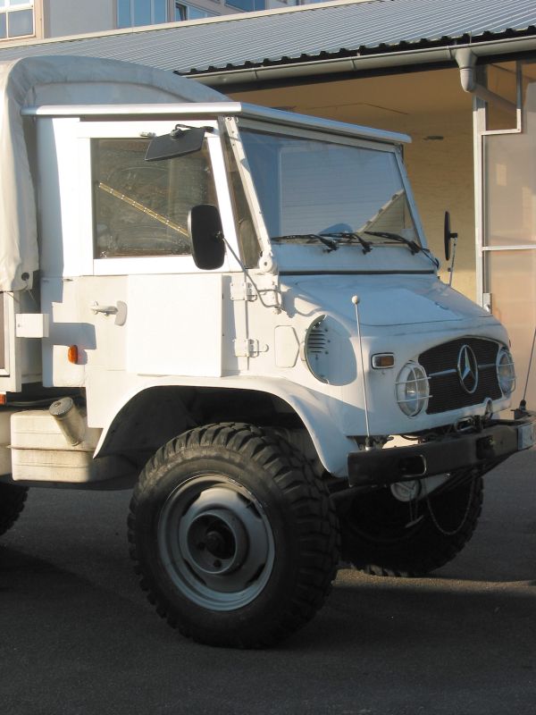

die Alu-Variante oben im Bild kommt meinem Konzept schon sehr nahe. Ein 1:10 Modell aus Pappe existiert bereits.
Ende des Monats werde ich die erforderlichen Sperrholzplatten (wasserfest verleimt) holen und mich dann ein Wochenende in die Werkstatt verkriechen.
Das Ergebnis soll dann eine Positiv-Form sein, die auch für erste Tests zum Einsatz kommen wird.
Meine Frage an die Holzwürmer: kann ich auf die Dachaussenseite dann eine Lage Glasfasergewebe mit Kunstharz auftragen? Wäre m.E. ein hervorragender Wetterschutz für das Holz. Zudem erhielte das Dach dann so ein wenig "Gewebeoptik".

Moins,
nach meinem Zeitplan werde ich am nächsten Wochenende ein 1:1 Holzmodell mit meinem Ersatzfahrerhaus bauen, auch, um die Proportionen (Dacherhöhung etc) zu testen. Soll ja schließlich den 404 nicht mehr als erforderlich verunstalten.
Wir werden den Versuch dokumentieren und das Ergebnis hier zur Diskusion stellen.
Gruß Ulli
