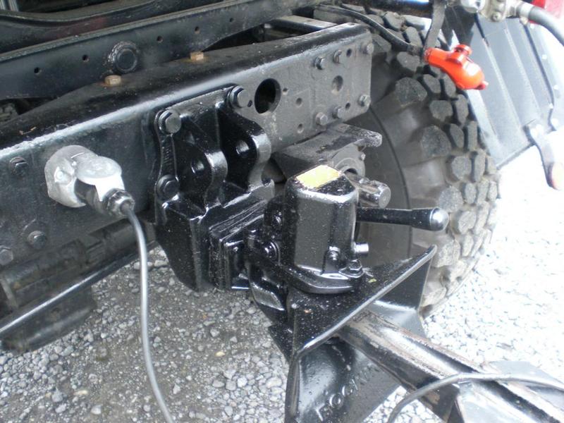

So sieht mein Anhängebock aus. Den muss ich auch behalten, da ansonsten die Kupplung zu hoch wäre und die Zugdeichsel dann zu steil steht.

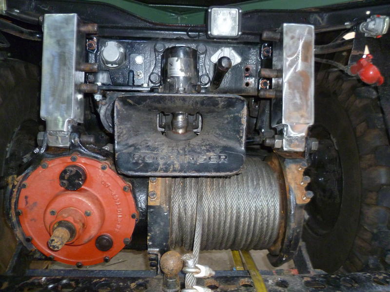

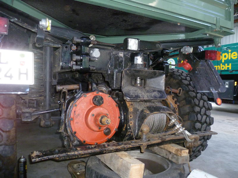

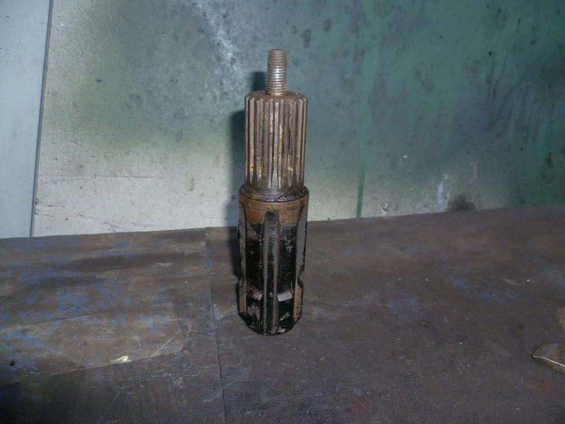

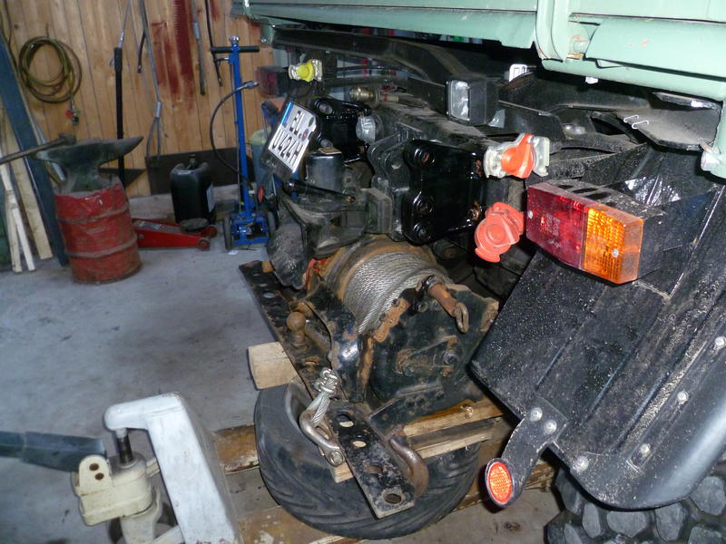

So langsam geht es weiter.... Die Aufnahmen für die Winde sind fertig, jetzt nur noch schnell die hinteren Abstützungen bauen und einem ersten Probleauf steht nichts mehr im Weg :-). Dann wieder alles zerlegen und lackieren. Ein neuen Zapfwellenstummel habe ich zwischenzeitlich übrigens auch bekommen, vielen Dank an Fa. H.P.-Holster :thumbup:
(hätte den Mog vorm fotografieren waschen sollen, das fällt jetzt auf den Bilder richtig auf :oops: )
