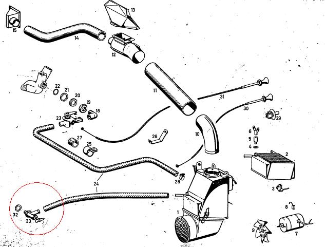

Hallo 411 Westfalia Fahrer oder Cabriofahrer mit Heizung,
ich habe zwei Fragen:
1) Wo wird der Rücklaufhahn der Heizung am OM 636 angesclossen? Gibt es da ein zusätzliches T-Stück?
2) We weis wie der Abstellhahn 000 506 06 64 (Pos 33) abgedichtet ist? In der Stellung "zu" dichtet der Kegel, in der Stellung "auf" muss das Gewinde gedichtet werden. Gibt es hier eine Stopfbuchse und muss der Absteller um dicht zu sein ganz bis in den Endanschlag gedreht werden? Ich habe in dem Abstellhahn einen Stoffaden gefunden. Könnte mir vorstellen, dass der zusammengedrückt wird, denn Gewinde dicheten bekanntlich nicht,
Gruß,
Markus
P.S.: falls noch jemand einen Abstellhahn günstig abzugeben hat, nehmen ich den gerne

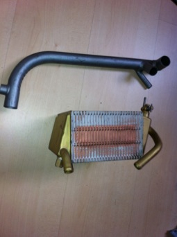

Hallo Markus
Ich weiß jetzt nicht genau was du meinst weil ich unter der Nr von dir nur ein pneumatisches Ventil gefunden habe was aber nicht zum Westfalia passt.
Ich hab dir mal ein Foto von einer Heizung gemacht und vom Anschlussrohr
Da sind zwei Ventile dran die rein metallisch abdichten. Einmal Entlüftung und einmal Ablass.
Für das Regelventil mit Stahldrahtzug kann man sich was basteln.
Aus welchem Buch hast du die Nr. ?
Grüße Jürgen

Hallo Stephan, hallo Jürgen,
offensichtlich hat das Heizungsrohr einen weiteren Abzweig, wie bei Jürgen zu sehen.
Ich meinte den Abstellhahn (siehe Bild)
Markus

Hallo Markus,
Unimog mit Heizung haben tatsächlich ein anderes Rücklaufrohr montiert. Ob DvF oder Cabrio ist egal.
Ein zusätzliches Absperrventil ist nicht erforderlich, nur wenn du die Heizung zwischendurch ausbauen oder entleeren willst ohne den Motorkreislauf abzulassen. Es reicht also ein einfacher Stutzen in Schlauchgröße falls du dein Ventil nicht abgedichtet bekommst.
Jochen
#438811
Hallo Jochen, hallo Jürgen,
danke, dann weiß ich jetzt bescheid und brauche statt des zweiten Abstellhahnes unten das Rohr was Jürgen abgebildet hat, da ich ein neues Kühlkreislaufventil habe.
Im ET Katalog gibtes wirklich zwei verschiedene Rohre zum Kühler.
Gruß,
Markus
