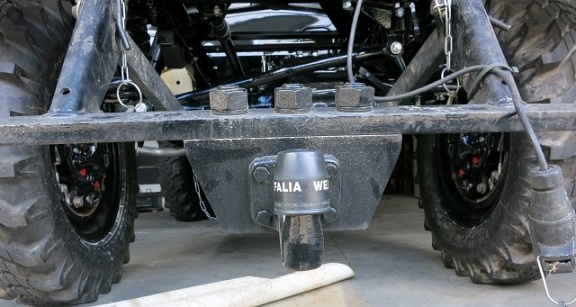

Anbaubock 004 (Small).JPG (96.25 KiB) 3149 mal betrachtet
Anhängebock 005 (Small).JPG (80.46 KiB) 3149 mal betrachtet

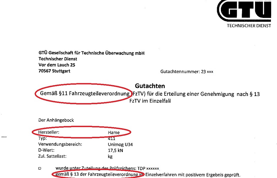

Hallo Christoph,
noch mal zurück zu deiner Frage:
Du musst dich an einen amtlich anerkannten Sachverständigen für den Kraftfahrzeugverkehr (aaS) wenden. Ein staatlich anerkannter Prüfer (aaP) kann dir hier nicht weiterhelfen. Kläre vorher, welche Dienstleistungen die Technische Prüfstelle für den Kraftfahrzeugverkehr anbietet. Nicht alle haben ständig aaS vor Ort.
Wenn die entsprechenden Abnahmen angeboten werden, muss auch ein aaS zufinden sein.
Du benötigst auf jeden Fall eine Konstruktionszeichnung und eine Berechnung. ABE des Kugelkopfes mit Nummer und Anbauanleitung, Nachweis des Stützlast der bk. Ackerschiene (steht u.a. in der BA vom 411er).
Wenn geschweißt wurde, wird der Nachweis der Handfertigkeit und Sachkenntnis des Schweißers (EN ISO 9606) erforderlich, dessen Geltungsbereich zu den Schweißnähten passen sollte. Mindestens eine Sichtprüfung mit Bewertung nach EN ISO 5817 ist erfoderlich. Hinzu kommt ein weiteres geeignetes Verfahren (Magnetpulverrissprüfung, Farbeindringprüfung oder Durchstrahlungsprüfung). Auch hier sollte des Prüfer über entsprechende Zertifikate verfügen (Level 2).
Markus
Anbei die Zulassungsbescheinigung Teil 1 eines 411ers mit entsprechendem Eintrag.
Zulassungsbescheinigung 411c anonym (Klein).jpg (89.69 KiB) 3073 mal betrachtet
