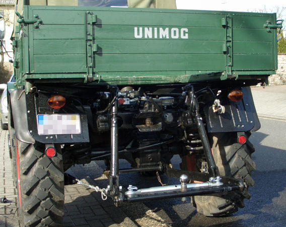

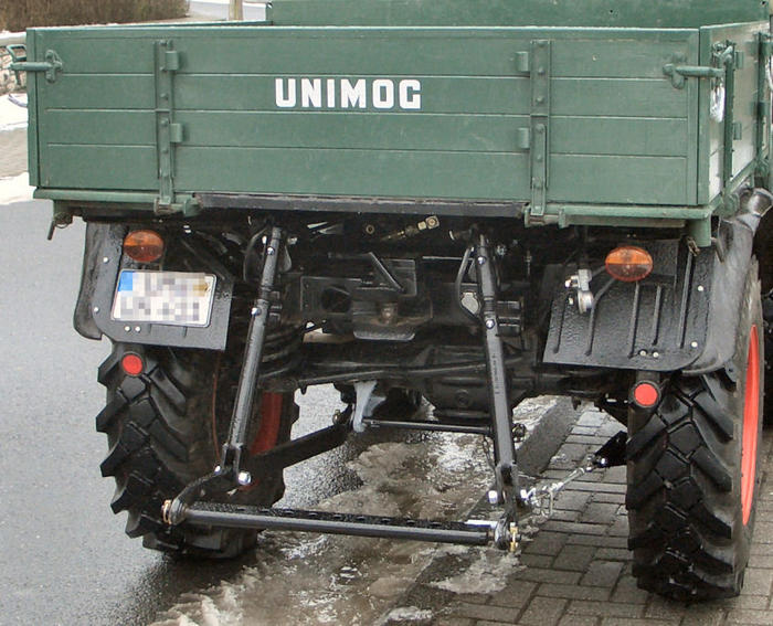

da ich mich auch immer über Bilder im Forum freue, anbei einmal ein Stand meines neuen Heckkrafthebers.
Ich hatte im Dezember die Gelegenheit, an einen originalen HKH zu kommen. Der Zylinder und der Halter für den Oberlenker sind noch nicht angebaut.
Die Ackerschiene habe ich neu gekauft und den Bolzen zur Verdrehsicherung angeschweißt (wie hier im Forum auch ein Mitglied angeregt hatte).
Markus
Zuletzt geändert von Menk am 17.01.2009, 22:08, insgesamt 1-mal geändert.
#232852
Hallo Markus,
Der Oberlenker wird normalerweise an der drehbaren Rockinger eingehängt. Deine ist aber leider nicht Agrar.
Davor waren die AHK abklappbar und darüber war dann auf der Hecktraverse ein Oberlenkerhalter angebracht.
Schön geworden.
Gruß Bernd

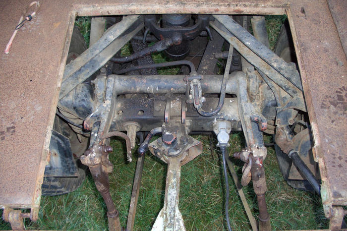

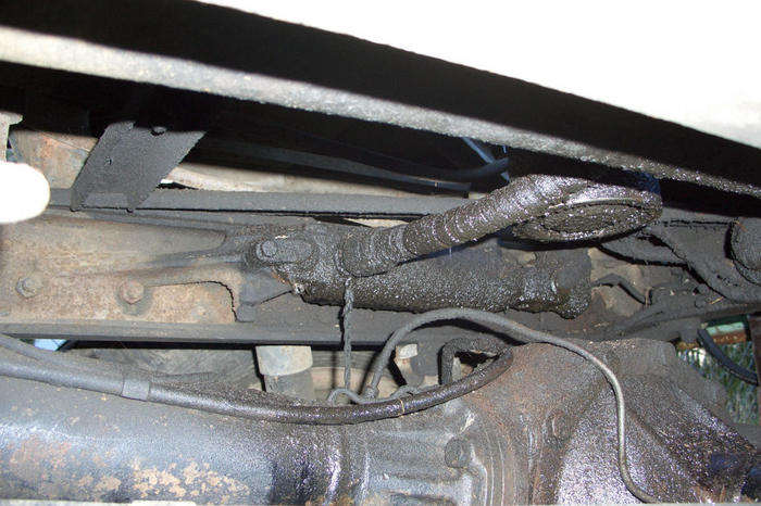

#237192
Hallo Hans,
der Hydraulikzylinder sitzt rechts im Rahmen. Das Bild unten zeigt noch den Einbau in einem U 421. Rechts ist dort am Ende des Zylinders erkennbar, wie dieser mit der Welle verbunden ist, die auf dem Rahmen sitzt.
Bodenfreiheit sollte eigentlich keine verlorengehen, da im ausgehobenen Zustand der unterste Punkt weiterhin das Differential ist.
Die Unterlenker des HKH sind über die Ketten an die Vorgelege verspannt (da sind spezielle Haken). Die Kettenkloben lassen sich in zwei verschiedene Richtungen einhängen. Die Geometrie ist so ausgelegt, daß entweder der Heckkraftheber immer starr ist oder sich nur beim Ausheben des Geräts verspannt.
Markus
#237218

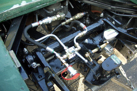

#249594
kleine Aktualisierung zu dem Thema: Ich habe nun die Hydraulik mit einem Dreiwegehahn versehen, so daß ich ohne Umstecken der Schläuche Kipper oder HKH bedienen kann.
Auf den Bildern ist nun auch der Oberlenkerhalter zu sehen. Ich benötige nun vermutlich noch einen Verlängerung (wurde in einem anderen thread als Niere bezeichnet). Dann sollte der Oberlenker auch ohne Demontage der Anhängerkupplung anzubringen sein.
Markus
#249598
Hallo Markus,
Sieht sauber und funktionell aus. Kann es sein dass mehr Möglichkeiten vorhanden sind wie die die ich sehe?
Fragen dazu: wenn du die Schnellkupplung zum Kippzylinder löst könntest du also mit der weiteren Schnellkupplung einen Anhänger kipper, oder?
- Die Metallleitung kommt sicher vom Steuergerät?
- Ein weiterer Schlauch der vor dem Kippzylinder verläuft kommt auch vom Steuergerät? Geht zum Kraftheber?
Ist auch ein seperater Rücklauf vorhanden für Arbeiten mit doppelt wirkenden Zylindern / Hydraulikmotoren etc?
#249602
Hallo Bernd,
"leider" sind nur die Standardfunktionen vorhanden. Das Senken des HKH liegt direkt an einer der beiden Leitungen, die vom doppeltwirkenden Steuerventil nach hinten verlaufen. Ich gehe davon aus, daß mein U 411 mal ein richtiger Agrar war, bevor er geplündert wurde (darauf läßt zumindestens das Rostbild im Rahmen vor der Restauration schließen).
Die (lange) Metallleitung am Dreiwegehahn ist an der zweiten Leitung des Steuerventils angeschlossen (die würde ja eigentlich jeweils zwischen Kipper und HKH zum Heben umgesteckt).
Die zweite Schnellkupplung (mit der roten Abdeckung) arbeitet gleichzeitig in der Kipperstellung. Wenn ich die Schnellkupplung am Kipper löse, arbeitet nur die nach hinten "durchgeschleifte" Kupplung. Meine Überlegung war aber, daß bei einem Anhänger mit Kipper eigentlich doch beide Kipper angehoben werden sollten (im Zweifelsfall erst die leichtere oder leere Pritsche).
Markus
