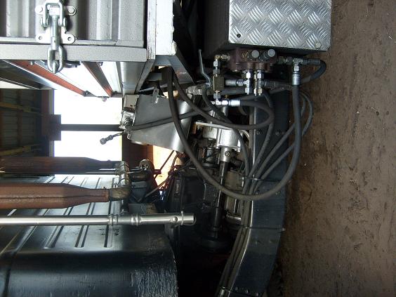

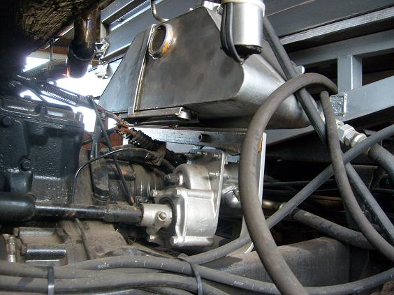

fendt404 hat geschrieben:Hir meine Lösung mfg Thomas
Hallo Thomas ,
vielen Dank für die Bilder.
genauso habe ich es vor.
Wie hast du den Zapfwellenstumpf mit der Zapfwelle verbunden? Kannst du vieleicht noch ein Foto von der Befestigung am hinteren Querrohr machen.
Muß der Hydrauliktank über der Pumpe sitzen? ich wollte diesen in einen zweiten Batteriekasten setzen, der serienmäßig,hinter den ersten sitzt.
Gruß aus dem Oberbergischen
Uwe
