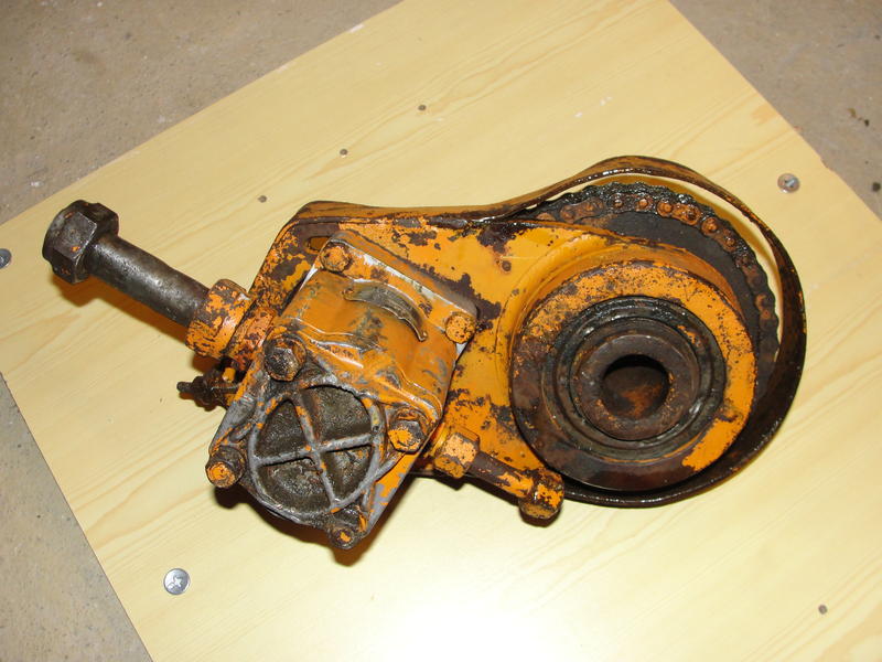

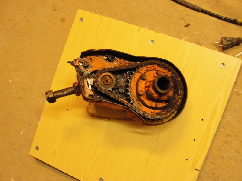

Hab da noch was liegen.
Ist die Originale von einem Atlas 320 Hecklader.
Direkt an die Zapfwelle.
Dreht sich und pumpt auch.
Die Pumpe von der ich oben gesprochen habe, ist auch noch da, hab aber noch kein Foto gemacht .
Kommt aber noch.
