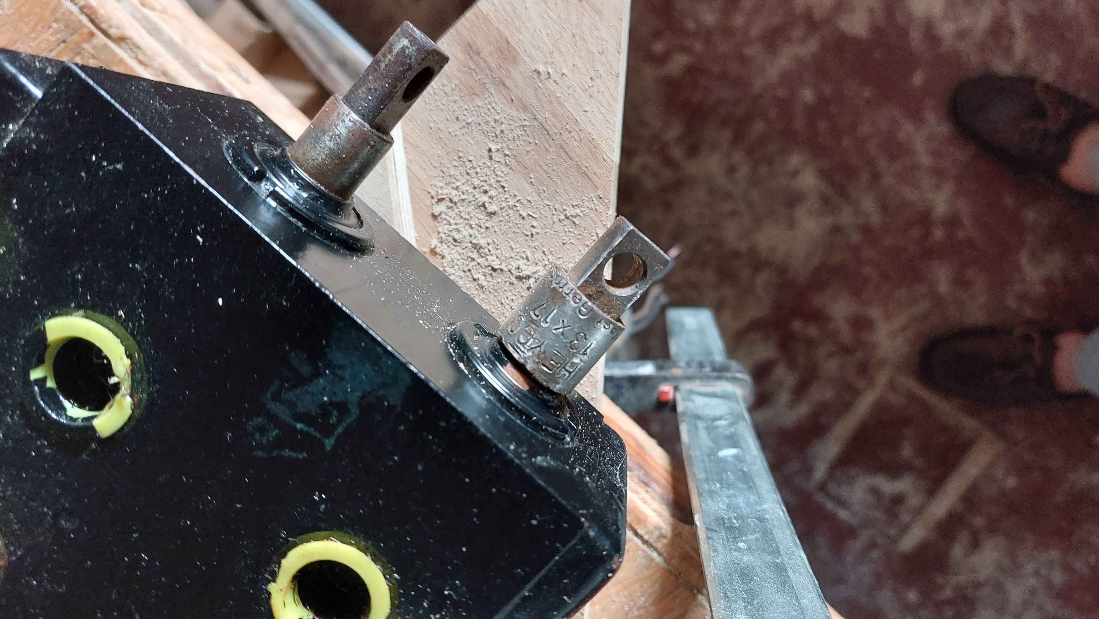

An einem meiner Ventile ist eine Pressring angebracht. Dieser verhindert, dass man das Ventil in beide Richtungen schalten kann.
Weiß jemand von euch warum und für was dieser Ring angebracht wurde?
Danke schon mal!
Grüße Lukas

Hallo Lukas,
Vielleicht ist der Ring angebracht worden um eine einfach wirkende Funktion zu sichern?
Der Kippzylinder der Pritsche zum Beispiel benötigt ja nur diese Steuerfunktion.
Ich würde den Ring entfernen. Dann hast Du an diesem Steuerventil wieder die doppelwirkende Funktion.
Jochen

@Jochen.Schäfer,
Hallo Jochen,
aber so wie ich es verstehe würde ja bei der Kippertheorie der einfachwirkende Kippzylinder zwar ausfahren. Da ich aber das Ventil nicht in die andere Richtung betätigen kann, kann ich keinen Rücklauf für den Zylinder herstellen und er fährt nicht mehr ein.
Das Doppelwirkende Ventil hat ja eine Sperrstellung und zwei Durchflussrichtungen?
Grüße Lukas

Hallo Lukas,
das Steuerventil hat 3 Funktionen: Ziehen - Drücken und Hochheben um den Drehpunkt Achse.
Damit werden alle angeschlossenen Leitungen drucklos. somit senkt sich die Kipppritsche.
Es ist also auch wichtig, die Steuerkolben in der Richtigen Position zu montieren.

Jochen.Schäfer hat geschrieben:das Steuerventil hat 3 Funktionen: Ziehen - Drücken und Hochheben um den Drehpunkt Achse.
so kann man das auch ausdrücken.
Es handelt sich um 4-Stellungsventile; gesperrt, auf, ab, schwimmen . Die Schwimmstellung ist auch auch zum Ablassen des Kippers zu benutzen.
