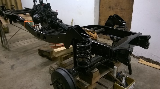

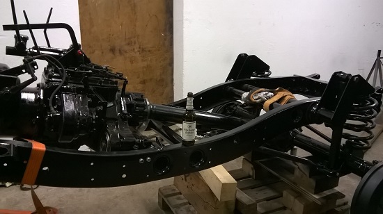

ich wollte mich mal wieder melden.
In den letzten Wochen habe ich brav zerlegt, geputzt, gestrahlt, lackiert und auch schon etwas zusammengebaut.
Der Rahmen wurde Sandgestrahlt und lackiert.
Die Achse teilweise Trockeneisgestrahlt (da wos gefährlich ist) und teilweise Sandgestrahlt und lackiert
Getriebe und Motor wurden ebenfalls Trockeneisgestrahlt - Getriebe ist fertig Lackiert.
Am Motor mach ich momentan die Dichtungen neu, Ventile einstellen, Kupplung erneuern usw.
anschließend wir auch der lackiert.
Heute war aber ein besonderer Schraubertag - der Rahmen fand wieder mit dem Getriebe und der Hinterachse zusammen... Bis bald wenns wiedermal was neues gibt...
Viele Grüsse
Stefan

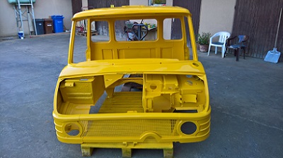

Hallo werte Unimogfreunde,
ich habe nun schon sehr lange nichts von mir hören lassen - aber ich war trotzdem so oft wie möglich an meinem Schätzchen am schaffen.
Die Kabine ist nach viel Schweißen und Richten fertig, das verbogene und verbeulte Teil hat mehr Arbeit gemacht als ich gedacht hätte - aber es hat sich gelohnt,
Jetzt geht's weiter mit den Anbauteilen und dem einrichten der Hütte...
Bis bald wenn`s wieder mal was neues gibt.
VG
Stefan
