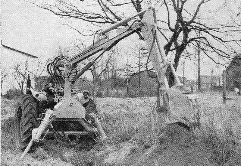

Ich hatte einen 402 mit 2 Pumpen und viereckigem Profilrohr.
http://www.unimog-community.de/index.ph ... ic&t=61454
Atlas 402
ein paar Bilder habe ich natürlich auch

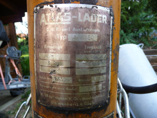

Servus Reiner,
Du Hast sicher einen Atlas 320 Bauernlader! Und der ist völlig Orginal!
Den Schwenkzylinder mit der Kniehebelumlenkung gab es aber auch einen Schwenkzylinder mit einer Zahnstange. Soweit ich weiß ist das Modell mit Kniehebelschwenkung die erste Serie. Da hat sich die Schwenkgeschwindigkeit durch die Änderung der Geometrie beim schwenken stark geändert- das wurde später durch den Einsatz der Zahnstange behoben und somit eine gleichmäßige Schwenkgeschwindigkeit ermöglicht. Ebenso gab es den Lader mit mechanischen und auch mit hydraulischen Stützfüßen. (mechanisch bei 3-Punkt Anbau- hydraulisch bei fester Ackerschiene)
Ich habe einen hinterm Haus mit Zahnstange und mechanischen Füßen. Wenn ich mich nicht täusche hat der irgendwo noch ein Typenschild. Werde morgen mal schauen ...

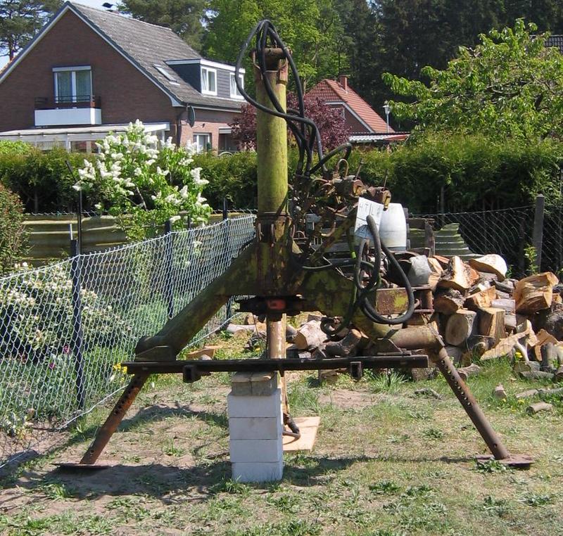

Moin Hias,
was Du schreibst, beruhigt mich 8)
Dass Änderungen/Verbesserungen am 320ger stattfanden war mir klar.
Dass das aber ohne Änderung der Type/Bezeichnung stattfand, nicht.
Allerdings wurde sowohl die 3Punkt- als auch die Lafetten-Ausführung unter der gleichen Type geführt.
Auf allen Bildern, der mir von einem ganz lieben Community-Mitglied, zur Verfügung gestellten Unterlagen, ist immer nur die zahnstangengeschwenkte Version zu erkennen, ebenfalls ist die Verstärkung auf dem Ausleger immer als Trapez zu erkennen.
Ich würde mich sehr freuen, wenn Du ein Bild Deines Laders einstellen könntest.

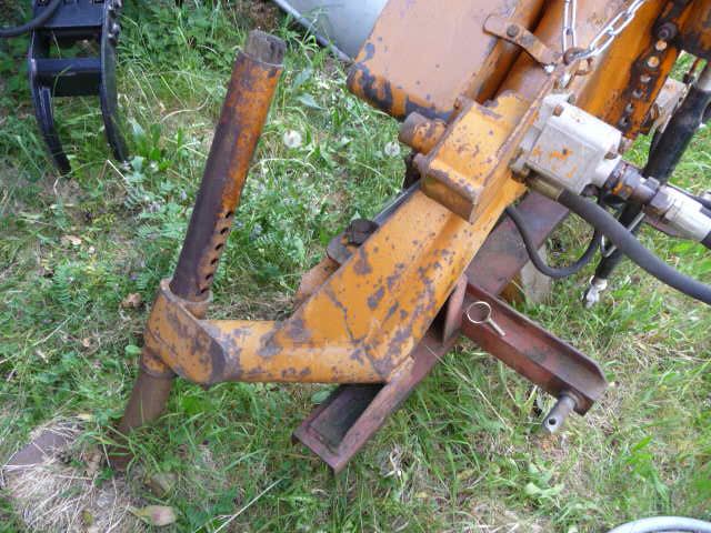

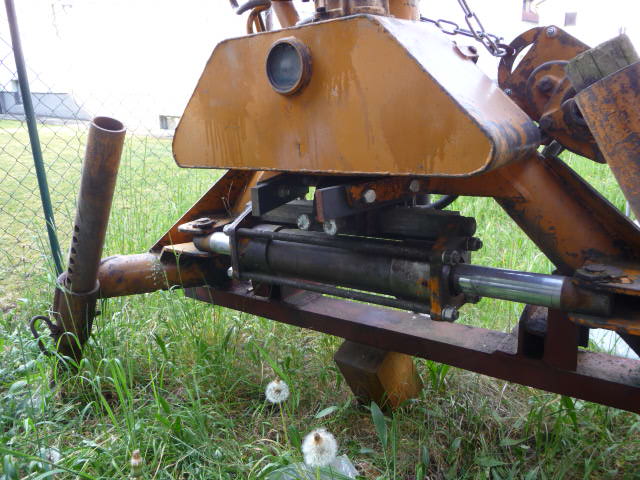

Anbei die versprochenen Bilder!
Denke mal, dass Deiner ein wirklich frühes Modell ist. Habe ein wenig gegoogelt- Bildersuche- AL320- und da bin ich öfter über die Kniehebelanlenkung gestolpert. Allerdings nie mit Deinem Arm. Der Vorteil der Kniehebelanlenkung - falls diese Spiel in den Buchsen hat- neu Ausbuchsen. Wenn die Zahnstange Abnutzung hat, dann hast Du Spiel im Arm. (wie bei meinem) Eine neue Zahnstange mit Zahnrad wird man nicht so einfach bekommen...
Viel Spass mit Deiner neuen Errungenschaft- sicherlich das leichteste und unkomlizierteste Modell!!!

Kannst also erne bei mir gucken, auch ich habe die Kniehebellenkung. Nach Vermutung von Harald ist will bei meinem das Druckventil defekt, darum hat er wohl keinen Saft und dreht nicht wie ich will...
Wenn du zwischen Trecker und Bagger stehst, ist das Rechte Steuerventil für die Stuten vorgesehen, darum sind bei dir keine Anschlüsse .

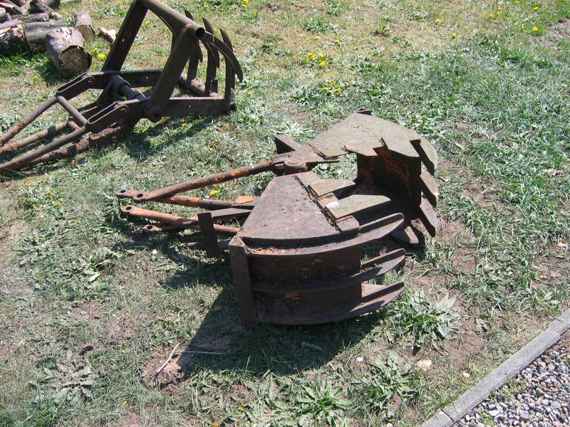

Sollte sich die Restauration doch nicht lohnen, melde ich mal Interesse am Ausleger an, der ist bei mir schon ge schweisst und deiner scheint da noch besser zu sein.
Hast du Schaufel oder Greifer? der grosse Dicke hat noch nen den er nicht hergeben wollte. Zusammen mit seinem Kumoel hat er wohl auch nch einen guten 320, wo man gucken kann...
