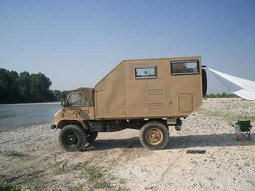

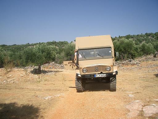

Hallo Markus .....
Also...... vom Pc Entwurf bis zu den geposteten Bildern in Natura ....
Alle Achtung sehr Schöner Wohnkoffer den Du da gebaut hast ....
Bitte auch Bilder der Inneneinrichtung zeigen ...Interessiert mich immer sehr wie so die anderen das Eingerichtet haben und so ....1

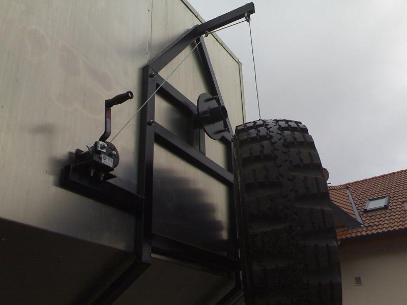

#165151
Reserveradhalter am Heck sehen ja sehr gut aus. Ich denke jedoch daß das ein sehr ungünstiger Platz dafür ist. Erstens weit hinter den Rädern, so daß der Schwerpunkt nach hinten verlagert wird und zweitens sehr hoch, was das typische Schwanken des Unimogs verstärkt und die Belastung auf den Koffer verstärkt. Ich hatte bei meinem 404er eine Halterung wie beim 416er standarmässig verbaut und war damit sehr glücklich.
Grüße.
Horst
www.pritz.de.vu
#165155
die belastung für den koffer hält sich im rahmen,
da die halterung direkt auf die pritsche abgestrebt ist´.
mit dm schwerpunkt das ist schon richtig, aber ich hatte leider keinen anderen platz. am heck unten das rad hin machen gefällt mir nicht.
und das wanken des aufbaus geht auch, klar ne rallye würde ich so nicht fahren ;-)
die neuen heizungen sind soweit ich weiß in den wohnmobilen zugelassen, ich hab alles nach bestem gewissen eingebaut, und gaswarner drin, ehrlich gesagt ist s mir auch wurst ob das zugelassen ist.
ich muß es ja nicht abnehmen lassen, der koffer ist nur ladung auf meiner pritsche
gruß
markus
#165421
Hallo Markus,
ja das mit dem Koffer auf der Pritsche als Ladung ist ne gute Sache.
Ich habe das gleiche Thema vor mir und bin momentan dran mich für ne feste Verbindung zwischen Pritsche-Eigenbau und Koffer zu entscheiden. Wegen Zulassung, TüV etc.
Warum hast Du denn den Koffer vorne so stark angeschrägt? Wegen dem cw-Wert kanns ja eigentlich nicht sein beim 404.
Hast Du härtere Fedrn drin, oder Doppelstossdämfer? Wegen des hohen Schwerpunkts.
Ich mache gerade nen Umbau eines Dornier-Shelters durch. Höher und Alkoven nach hinten und so. Ich hoffe durch den Winter fertig zu werden.
Vielleicht begegnen wir uns mal auf der Strasse, denn ich bin auch im Raum PF unterwegs.
Bis denn.
Matze
