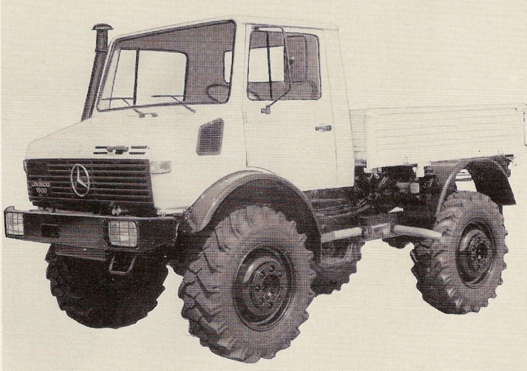

Kleiner Hinweis, das hier ist ein U1300

hmmm, wir merken, dieser eine Buchstabe kennzeichnet zwei vollkommen unterschiedliche Baumuster aus zwei unterschiedlichen Baureihen, worauf selbst Wikipedia explizit hinweist.
U1300, Zugmaschine zGM 10,5t mit kurzem Radstand, mit schweren Achsen, Kipppritsche und OM352A
U1300L, LKW Fgst ohne Aufbau mit langem Radstand, zGM 7,5t, leichten Achsen, und OM352 Sauger.
