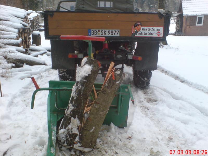

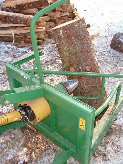

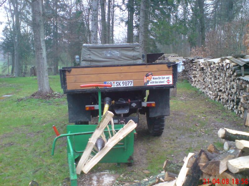

#265135
Hallo Bernd,
ich habe inzwischen ca 100 Meter Brennholz mit meinem Kegelspalter an meinem Unimog 404 gespalten. In meinem Fahrzeug ist ein OM617 verbaut, sprich ein Zylinder mehr als bei dir. Allerdings habe ich die PKW-Einspritzpumpe verbaut und ich muss die Drehzahl von Hand regeln. Bei diesem Durchmesser ist mir aber die Gefahr zu groß dass das Getriebe schaden nehmen könnte. Der von die gespaltene Durchmesser überfordert auch meinen Spalter.
Inzwischen mache ich nur noch Buche, da es sich am besten Spalten lässt. Bis 50cm lässt sich gut spalten und etwa doppelt so schnell wie mit dem Hydraulikspalter. Allerdings muss man dazu sagen das ich fast alles alleine spalte.
Nun kurz zu meinen Erfahrungen mit den verschwiedenen Holzsorten.
Eiche geht bis ca. 40cm, allerdings muss ich hier häufig mit der Axt nachhelfen das es nicht komplett reisst und Fasern verbunden bleiben
Buche geht bis 50 cm, wenn es keine Hainbuche ist wirklich super. Hainbuche, auch Weissbuche genannt, ist sehr fasrig und reisst selten ganz durch.
Esche geht etwa wie Eiche
Fichte ist bei 35cm Schluss das es meist sehr astig ist
Birke ist sehr fasrig und geht so schlecht wie Hainbuche, also nicht gerade zu empfehlen
Da ich Durchmesser über 40cm alleine nur schwer auf die Pritsche laden kann spalte ich diese von Hand vor, was bei Buche auch gut funktioniert.
Ich hatte testweise meinen Spalter mal an einem U406 und da war der einzige Vorteil das der Motor nicht so schnell abgewürgt wird. Leider ist aber das Ergebnis dasselbe da das Holz genausowenig reisst und man mit der Axt nachhelfen muss. Anbei noch ein paar Bilder.
Gruß,
Steffen
