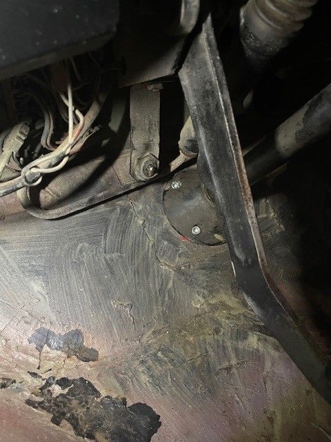

bin seit einigen Tagen auch noch stolzer Besitzer eines 424/U1000.
Bin grade dabei das Fzg. durchzuschauen, und "kennenzulernen".
Kann mir jemand sagen, für was der Knopf unter dem Kupplungspedal auf dem beil. Bild ist - angeblich hat das Fzg. eine Doppelkupplung ... ??
Danke schon mal für Eure Rückmeldungen !
Rudi

ich greife das Thema nochmal auf, da mir die Sache mit der Doppelkupplung nn ganz klar ist:
da ich keinen Hebel zum Einschalten der ZW habe (also der grüne unterm Fahrersitz) vermute ich, daß ich eine Doppelkupplung verbau habe (ich habe bis dato die ZW noch nicht benutzt).
Allerdings leuchtet in meinem Armaturenbrett die ZW-Lampe nie.
Deswegen denke ich, der Knopf unter´m Kupplungspedal könnte neben der ua.a beschrieben Anlasssperre auch die ZW-Lampe schalten ...
Wäre für Eure Meinung sehr dankbar !
Gruß und frohes neues Schrauberjahr !
Rudi
#583718
Doppelkupplung bedeutet Motorzapfwelle, der grüne Knopf ist die pneumatische Betätigung. Wenn der nicht vorhanden ist, gibt es auch keine Doppelkupplung. Bei der Getriebezapfwelle gibt es nur eine Einfachkupplung, Antrieb und Zapfwelle werden gemeinsam aus/eingekuppelt. Dafür spricht auch der Endschalter am Kupplungspedal. Der Schalter für die Zapfwelle mus dann vom Zapfwellenschalthebel betätigt werden.
cheekto hat geschrieben:da ich keinen Hebel zum Einschalten der ZW habe (also der grüne unterm Fahrersitz) vermute ich, daß ich eine Doppelkupplung verbau habe
Dazu gibt es die Datenkarte, Betriebsanleitung und für die Fehlerbeseitigung das Werkstatthandbuch.
